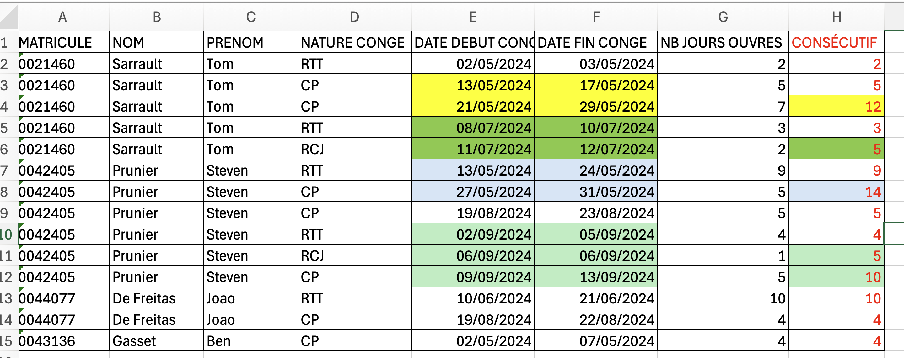

Je bloque sur un sujet, je cherche à calculer dans mon entreprise, et selon une extraction des congés, à faire ressortir ceux qui ont prit 10 jours consécutifs.
Dans mon extraction je vais avoir le matricule du personnel, nom, prénom, nature du congé, excetera puis la date de début de congé et la date de fin.
Pour un même personnel je vais donc avoir plusieurs lignes qui se suivent avec des dates différentes de congés.
Ce que je souhaite c’est voir ceux qui ont pris 10 jours consécutifs (quelque soit le congé posé).
Il faut aussi faire attention aux jours fériés pour 2024.
Exemple :
Si un personnel prend deux congés du :
  • RTT du 13/05/24 au 17/05/24
    et
  • CP du 21/05/24 au 29/05/24
    il aura pris 12 jours consécutifs
Je joins un extrait de tableau…
L’attendu est dans la colonne « CONSÉCUTIF » que j’ai calculé manuellement :frowning:
Classeur_fabien.xlsx (10,4 Ko)
Un grand merci d’avance pour l’aide
Fabien

C’est vrai que mon tableau n’est pas clair sur l’attendu.
En fait ce que je souhaite c’est que mon tableau voit quand les congés pris (d’un même personnel) se suivent ou pas et calcule la somme des congés qui se suivent…
Pour mon tableau :
Entre le 13/05/ et le 29/05 il y a 12 jours de congé consécutif (5+7).
Entre le 08/07/ et le 12/07 il y a 5 jours de congé consécutif (3+2).
Entre le 13/05 et 31/5 il y a 14 jours de congé consécutif (9+5).
Ainsi de suite…
Je sais pas si c’est plus clair :frowning:

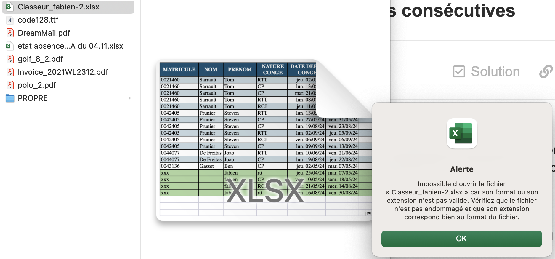

Aussi je ne peux pas changer le nom du fichier vers xlsx.
Quand je change l’extension il ne s’ouvre plus :

Et si tu changes l’extension de xlsm en xslx, il est normal que ca ne fonctionne plus, puisque seul l’extension xlsm supporte le VBA (dans le langage courant appelée macros)

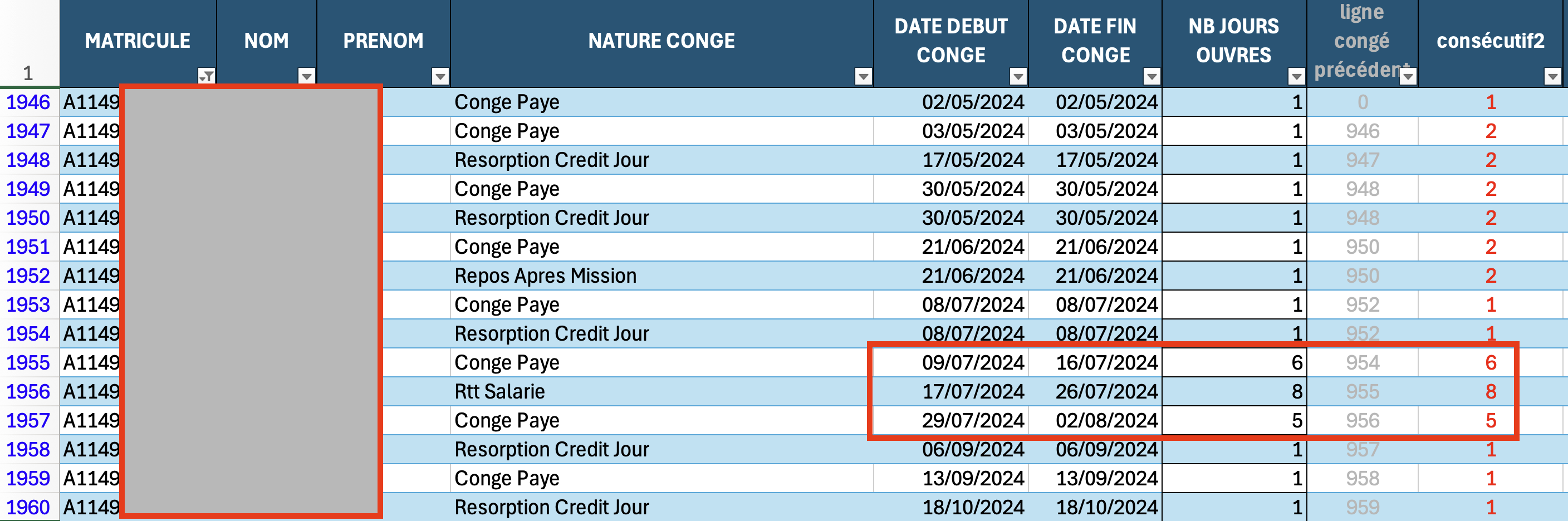

Par contre j’ai des calculs qui ne se font pas ???
Exemple :
Est-ce du au nombre de ligne car je vois dans « ligne congé précédent » 954 alors que c’est la ligne 1954 ???

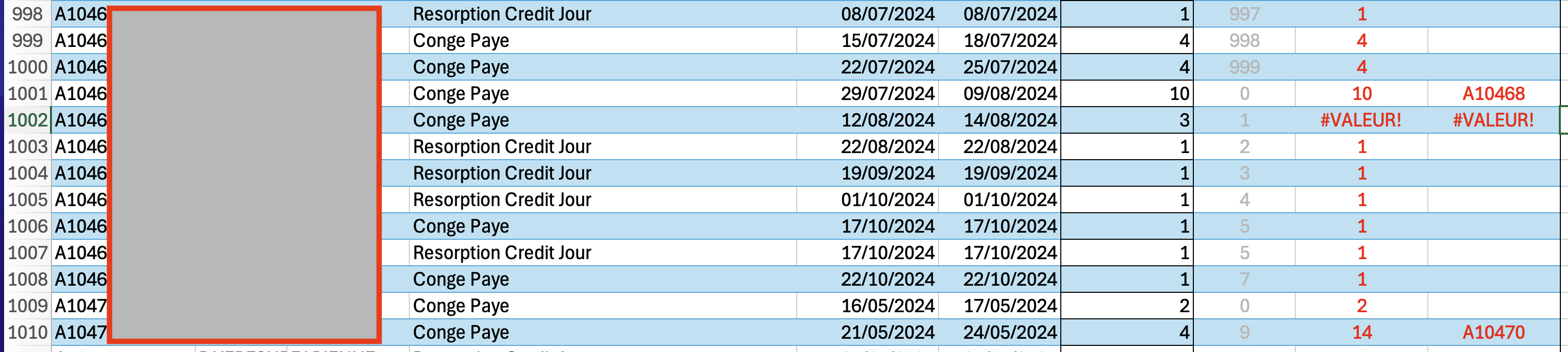

parfois des erreurs :
Les lignes « ligne congé précédent » repartent à 0 à la ligne 1001
Fabien
les formules dans la colonne H, il faut modifier 3 fois ce 1000 en 100000, je pensais que la max nombre de lignes était 1.000 :innocent:
=MOD(100000*SIERREUR(AGREGAT(14;6;(TRONQUE([DATE FIN CONGE])+LIGNE([DATE FIN CONGE])/100000)/(([MATRICULE]=[@MATRICULE])*([DATE FIN CONGE]<[@[DATE DEBUT CONGE]]));1);0);100000)

Si vous dépassez 99.999 lignes, alors vous devez remplacer ces 3 fois 100000 par 1000000
Le fichier est-il lourd, lent à récalculer ou ça va ? Sinon, par exemple, si le congé précédent se trouve max 100 ou 1000 lignes avant votre ligne, cela accèlera le fichier, maintenant la formule vérifie toutes les 35.000 lignes.
