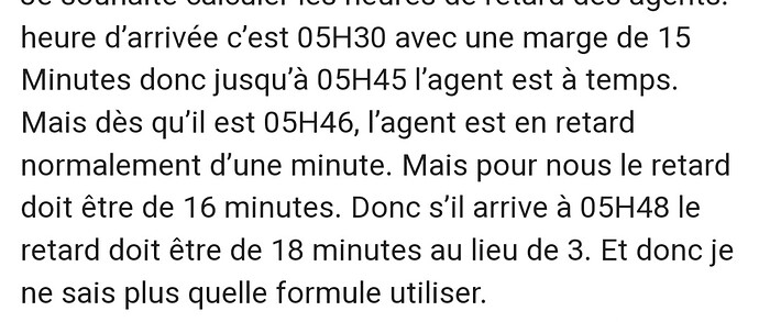

Je souhaite calculer les heures de retard des agents. heure d’arrivée c’est 05H30 avec une marge de 15 Minutes donc jusqu’à 05H45 l’agent est à temps. Mais dès qu’il est 05H46, l’agent est en retard normalement d’une minute. Mais pour nous le retard doit être de 16 minutes. Donc s’il arrive à 05H48 le retard doit être de 18 minutes au lieu de 3. Et donc je ne sais plus quelle formule utiliser.
