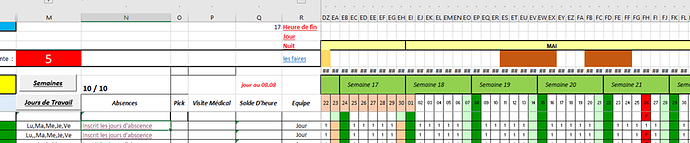

Ci-joint ton dernier fichier transmis avec les évolutions suivantes :
Onglet « Agenda » en cellule « AK8 » bouton « Fériés »
Le traitement de ce bouton sur la base de la liste des dates Ă partir de la cellule « AK11 » jusquâĂ la derniĂšre saisie colonne « K » met onglet « janvier-dĂ©cembre » de la ligne 7 Ă 553 les colonnes de chacune de ces dates en ligne 5 sous fond rouge avec la donnĂ©e « F » dans chaque cellule
Cette donnée pour certaine ne sont pas visibles car le format de celle-ci est aussi sous fond rouge
Rouge sur fond rouge câest illisible
A toi de voir si tu modifies la couleur dâĂ©criture
Jâai actualisĂ© tous les traitement qui interviennent sur lâactualisation de ces cellules pour exclure celles-ci si prĂ©sence de la donnĂ©e « F » ou si celles-ci sont sur fond rouge
Maintenant il faut que le traitement de ce nouveau bouton soit exécuté en priorité avant tout autre pour instaurer les cellules qui le doivent avec leur couleur rouge et la donnée « F »
Testes lâensemble des procĂ©dures qui alimentent le tableau de lâonglet « janvier-dĂ©cembre » afin de vĂ©rifier suite Ă cette intervention que tout fonctionne correctement
Je croise les doigts mais fais moi remonter toute anomalie en donnant tous les détails les concernant afin que je puisse apporter les corrections adaptées
Onglet « janvier-dĂ©cembre » un nouveau bouton « Calcul Global » cellule « OC1 » « OC2 » qui rĂ©alise lâintĂ©gralitĂ© de la colonne « OB » de la ligne 7 Ă 553 et de surcroit avec un rĂ©sultat sans dĂ©cimal Ă lâarrondi supĂ©rieur
Il nây a pas avec ce bouton de dĂ©tail par semaine onglet « DĂ©tail cota » comme je te lâavais annoncĂ©
Le bouton « Calcul » est toujours en vigueur Ă lâidentique mais renommĂ© « Calcul ligne » avec pour la ligne sĂ©lectionnĂ©e colonne « OB » un rĂ©sultat Ă lâarrondi supĂ©rieur
Fais des essais et dis moi
