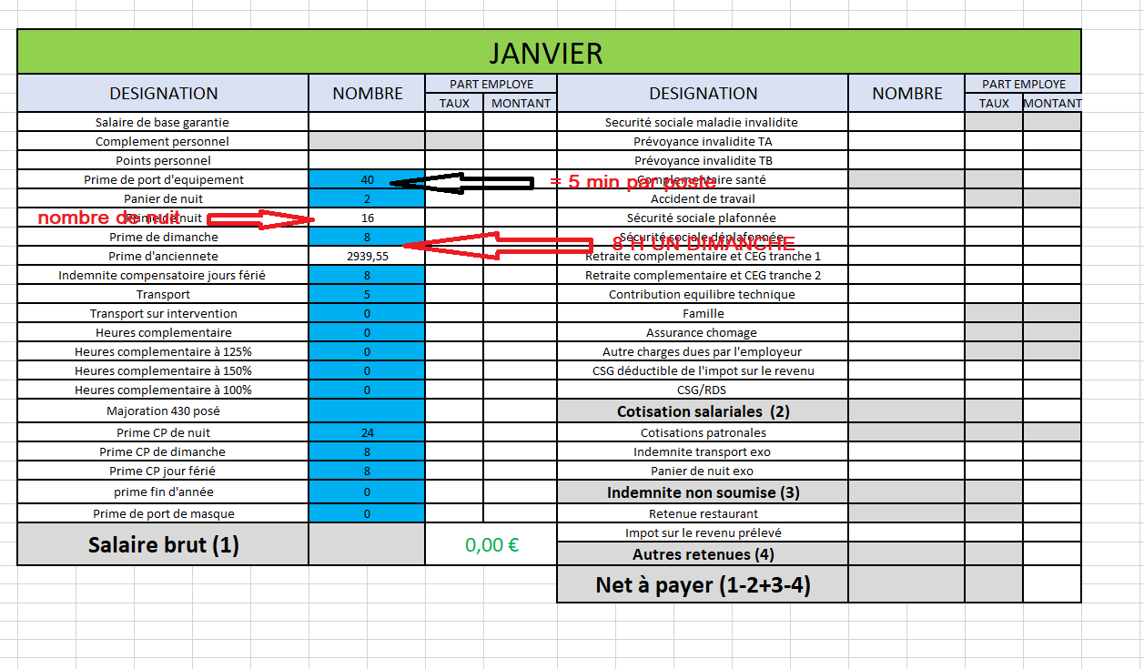

Calcler fiche de paie avec pointage

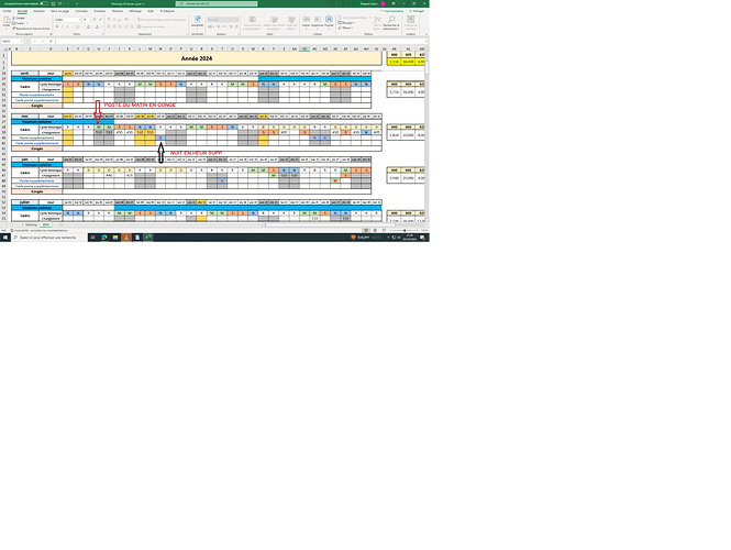

Bonjour à tous j’aimerais qu’en remplissant mon planning de poste remplir automatiquement ma fiche de paie en fonction du nombre de jour travailler, nombre de dimanche , de nuit etc… j’ai déjà tout créer y’a plus qu’a rentrer les formules (que je ne connais pas [image])
par exemple additionner le nombre de nuits que je travaille dans le mois et ne pas les compter quand je suis en congé
Additionner mon nombre de dimanche travailler etc… je ne sais pas si je me fait comprendre
je joint le fichier pour que vous comprenez peut être mieux

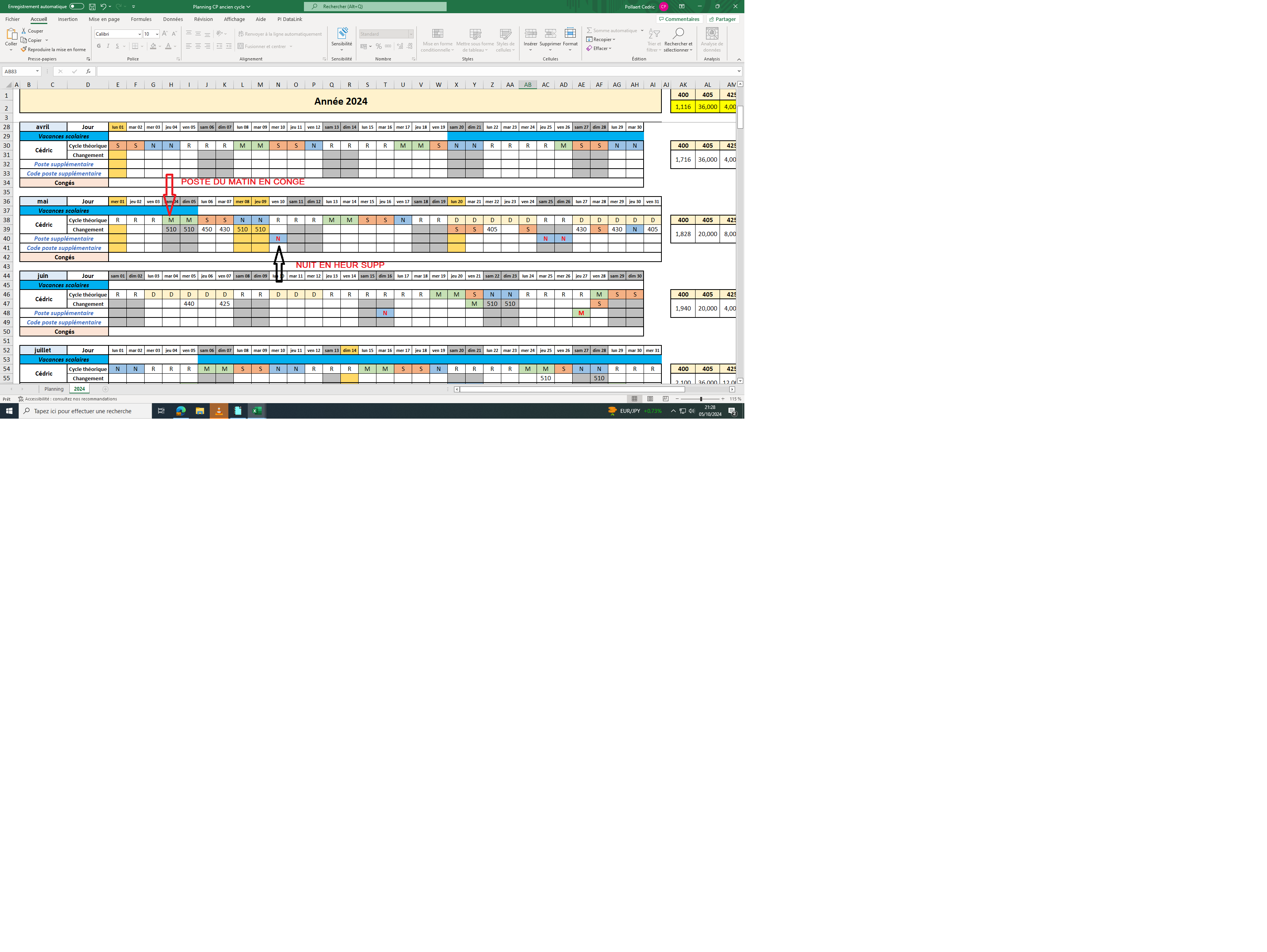

Il n’y a pas de correspondance entre les deux images que tu donnes en exemple (l’une correspond au « salaire » de janvier et l’autre à ce qui se passe en avril, mai et juin. Difficile de comprendre comment tu souhaites faire fonctionner cet ensemble avec si peu d’informations.

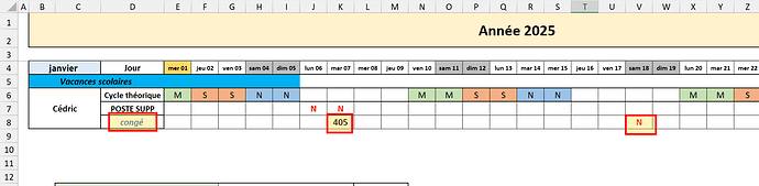

Que font ces indications dans la ligne « Congés » ?
Il n’y a aucune heure supplémentaire indiquée dans ton exemple… Comment les indiques-tu dans ton fichier ? Le « cycle théorique » est-il toujours respecté ? Si ce n’est pas le cas, comment est-ce indiqué ? Quand tu travailles de nuit, surtout un dimanche, combien d’heures sont considérées comme faisant partie du dimanche et combien sont considérées comme faisant partie du lundi ? Si ça tombe le dernier jour du mois, y a-t-il des heures reportées sur le mois suivant ?

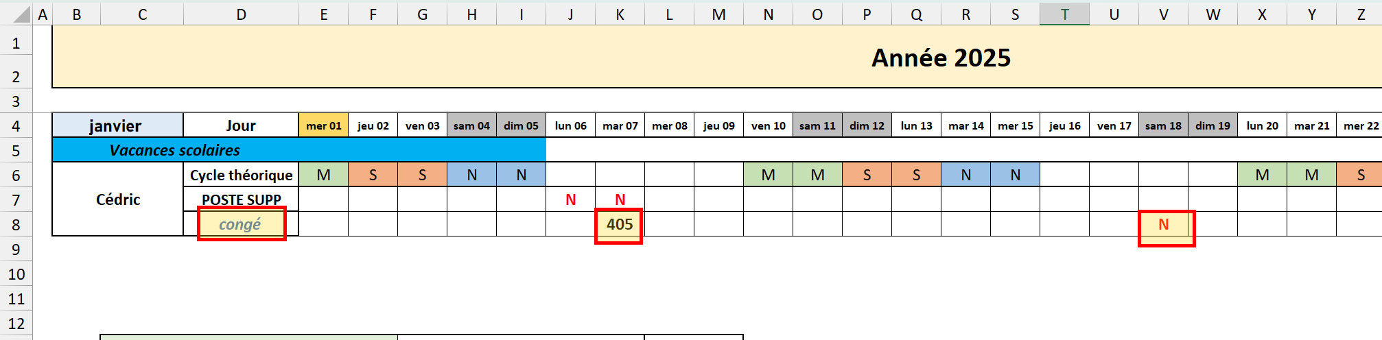

En fait la ligne cycle théorique se répète tout le temps 2 matins, 2 soirs, 2 nuits puis 4 repos .
Les heures supp que je fait je les met dans la ligne post supp en rouge, dans l’exemple là il y’a le lundi 06 janvier, le mardi 07 janvier et le samedi 18 janvier de nuit.
La ligne récupération veut dire que là dans l’exemple le mardi 07 janvier je le met en 405 c’est un code de récupération qui me rapporte 12h de récupération et non à payé.
tout mes postes sont de 8h.
Les heures supp sont a reporté dans la fiche de paie dans l’onglet février (cases en bleu).
Là dans l’exemple comme je fait payé le lundi 06 et pas le mardi 07 ca me rapporte
0.75 première heure à 100% et les autres 7.25 heure à 125% pour le lundi 06 .
Si j’avait fait payé le mardi 07 aussi ca aurait rajouter 8h à 150% comme c’est dans la même semaine .
Donc là concrètement sur le pointage de janvier en heure supp j’ai 0.75 h et 7.25 h pour le lundi 06 et pour le samedi 18 donc en tout 1.50 à 100% et 14.50 à 125% .
J’ aimerais pouvoir automatiser ca , quand je met un poste supp dans la ligne post supp que ca me rajoute automatiquement les 0.75 et 7h25 et si je fait un deuxième poste a la suite dans la même semaine ca me rajoute les 8h à 150% mais par contre que ca ne me les rajoute pas si je mat un code de récupération dans la ligne récupération

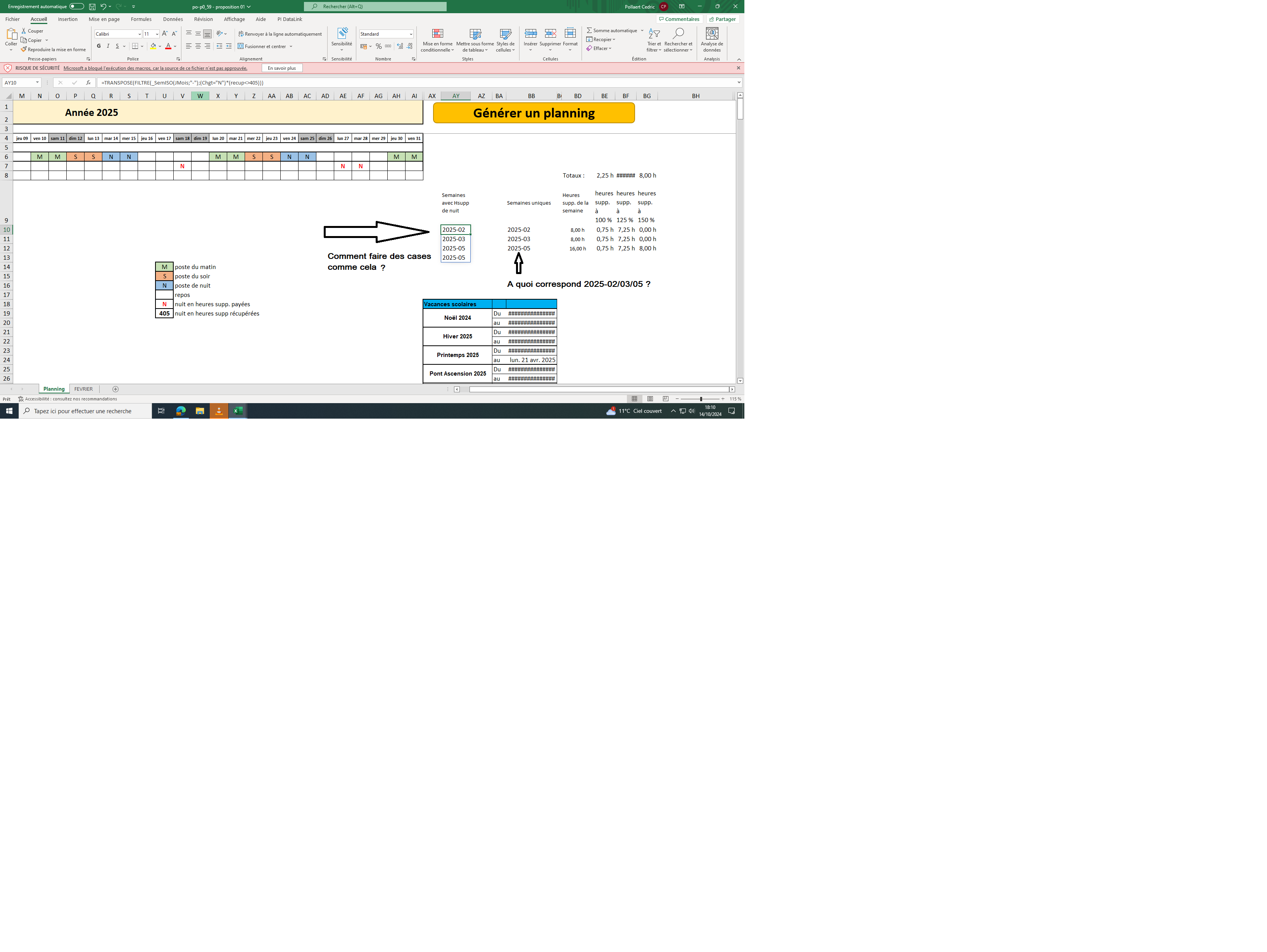

Bonsoir po-p0_59,
  1. La première formule (en AY10) renvoie le n° des semaines (avec la formule LAMBDA _SemISO…) qui apparaissent sur la ligne 7 sans qu’il y ait un « 405 » sur la ligne 8 pour toutes les cellules contenant un « N » (il faudra changer ça pour les autres types d’heures supp.) ;
  2. La formule en BB10 reprend la liste des semaines calculées précédemment et ne garde que les valeurs uniques ;
  3. En BY10, la formule compte le nombre d’occurrences de chaque semaine dans la liste AY10# et multiplis ce nombre par 8. C’est le nombre d’heures supp. réalisées chaque semaine ;
  4. En BE10, pour chaque semaine unique de la liste BB10#, je compte 0,75 h d’h. supp. payées 100 % ;
  5. En BF10, je fais la même chose en comptant cette fois 7,75 h d’h. supp. payées à 125 % ;
  6. Enfin en BG10, j’enlève 8 h de la liste BD10#, ces 8 heures ayant déjà été comptées dans lkes deux colonnes précédentes. Ce qui reste est compté en h. supp. payées à 150 %.
    Il « suffit » ensuite de faire le total des 3 colonnes h. supp. à 100 %, 125 % et 150 % pour les reporter dans la fiche de paye.
    J’imagine que les h. supp en M ou S sont comptabilisées comme les h. supp. de nuit, c’est ce que je propose dans cette nouvelle version.
    po-p0_59 - proposition 02.xlsm (242,6 Ko)

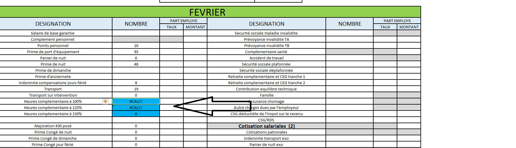

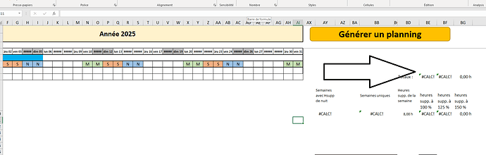

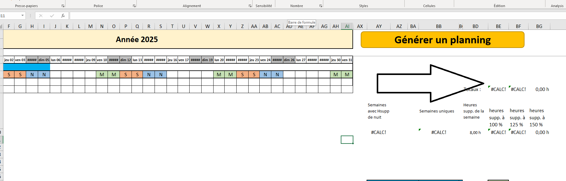

Le fichier des heures supplémentaire est parfait mais je viens de me rendre compte d’un petit soucis ,quand je ne fait pas d’heure supplémentaire ca met une erreur dans le total du coup dans ma fiche de paie ca me la met en erreur est ce possible de mettre un 0 a la place de l’erreur ?
Et aussi des fois je recupere en code 430 ou 405 est ce possible de rajouter 430 a cette formule ?
=TRANSPOSE(FILTRE(_SemISO(JMois;« - »);(Chgt<>«  »)*(recup<>405)))
Merci encore Valky !!
Renvoie-moi la dernière version de ton fichier plutôt qu’un morceau…
