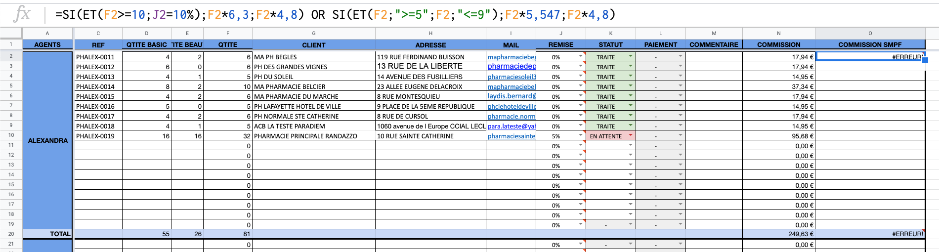

et je vous remet le tableau de comm
Capture d’écran 2020-08-03 à 19.14.28|689x114
FORMULE COLONNE N (VALIDEE)
FORMULE COLONNE O (FAUSSE)
je vous met des photos car j’ai l’impression que les formules sont changées lorsque je vous les ecris :frowning_face:

à tester :
AIDE TABLEAU.xlsx (112,9 Ko)
Par contre il y a des cellules qui sont à 50% ce qui renvoie donc #VALEUR!
