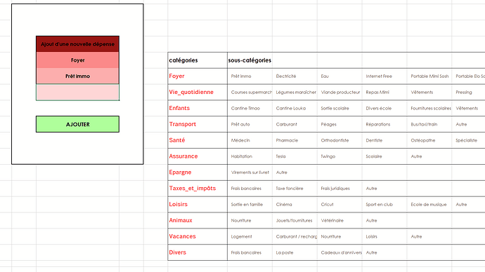

L’onglet « Ajout dépense » me pose des difficultés, j’ai crée (à droite) un tableau avec toutes mes catégories et sous catégories qui m’ont permis de créer des listes déroulantes en cascade (à gauche). Je voudrais que ce mini tableau me permette d’ajouter une somme et qu’elle soit reportée automatiquement dans l’onglet « Toutes les dépenses » dans la bonne catégorie quand je clique sur « Ajouter ». Mais là je bloque, je ne sais pas quelle méthode utiliser pour que la somme saisie soit ajoutée dans « Toutes les dépenses » dans la bonne ligne (=bonne sous catégorie) et qu’elle se cumule à celles déjà présentes dans cette catégorie (mais de manière à ce que le montant saisi soit toujours visible, que ça ne me calcule pas un total automatiquement)
J’espère que certains d’entre vous pourront m’aider et qu’avec les captures d’écran ci-dessous cela sera plus clair. :blush:
Merci d’avance !
Voici l’onglet 2 “Ajout dépense”, le petit tableau (à gauche) que je souhaite interactif, le tableau (à droite) m’a permis de créer mes listes déroulantes en cascade dans le petit tableau à gauche).
En dessous de prêt immo je veux pouvoir saisir le montant, puis cliquer sur “Ajouter” pour que ce soit envoyé automatiquement dans le tableau suivant de l’onglet 3 “Toutes les dépenses”):

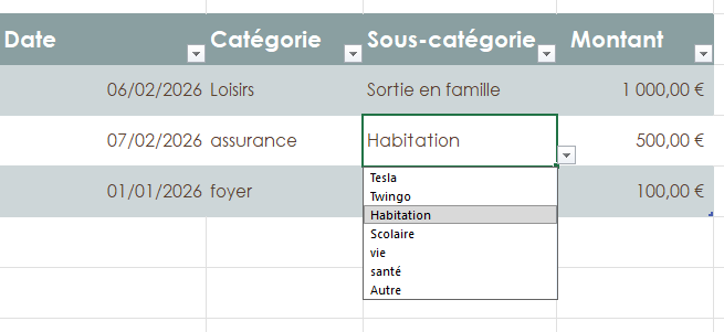

Regarde si ça peut te convenir. Les dépenses sont entrées sur la feuille “Ajout dépenses” et sont répercutées sur “Toutes les dépenses”. Il y a des listes de validation pour la saisie :
Budget familial 2026.xlsx (189,2 Ko)
PS. Je n’ai pas mis toutes les formules sur la feuille “Toutes les dépenses”.

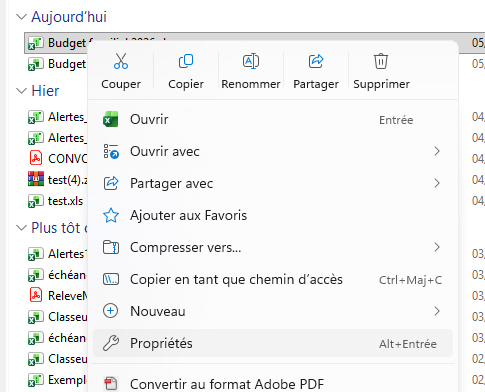

PS. Pour que la macro puisse s’exécuter, la première fois, va dans l’explorateur de fichiers, repère le classeur (normalement dans le dossier « Téléchargements »). Fais un clic droit dessus, clique sur « Propriétés » :

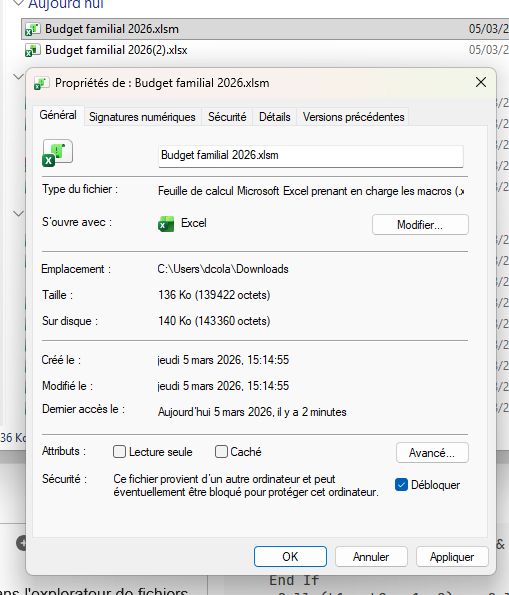

Coche la case « Débloquer » :
