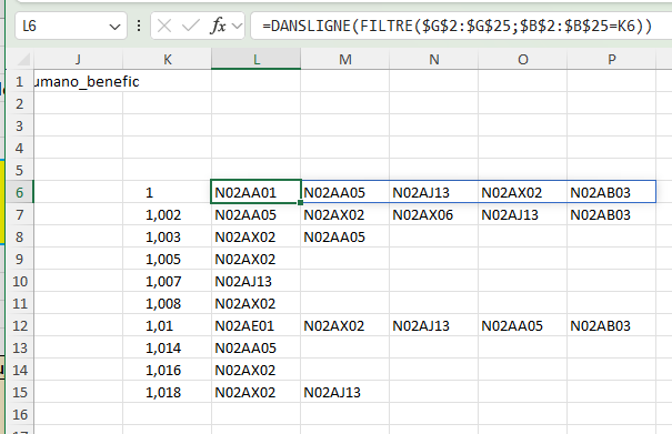

Une solution avec des formules por Excel 2024 ou Excel 365 uniquement :
En K6 :
=UNIQUE(B2:B25)
En L6, à recopier vers le bas :
=DANSLIGNE(FILTRE($G$2:$G$25;$B$2:$B$25=K6))
Avec Excel 2021 :
=TRANSPOSE(FILTRE($G$2:$G$25;$B$2:$B$25=K6))
Si tu tiens à une macro, dis-le.
