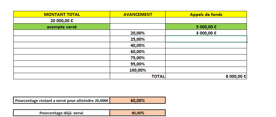

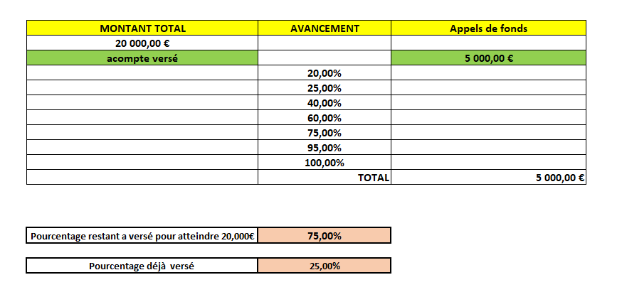

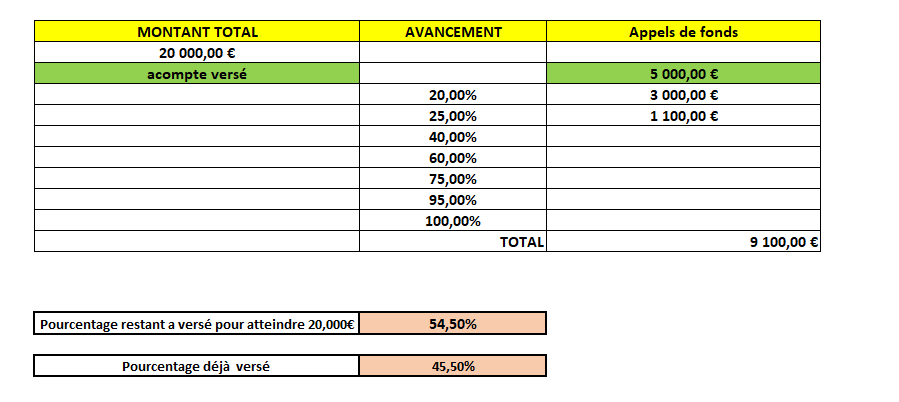

ça ne répond que partiellement a la question, les versements sont ils automatique, de quel montants et a quelle fréquence, comme tu peux voir dans le fichier je t’ai mis deux façon, quand tu mets des sommes dans les cellules sous les 5000 €, qui sont bien pris en compte, tu verras dans une des cellules le % restant a versé et celle en dessous le % déjà versé le tous pour atteindre les 20.000 €
avec ton acompte de 5000 €
apres un versement de 3000€
et apres un nouveau versement
J’ai rajouter des calculs dans ta colonne ou tu avais mis les %

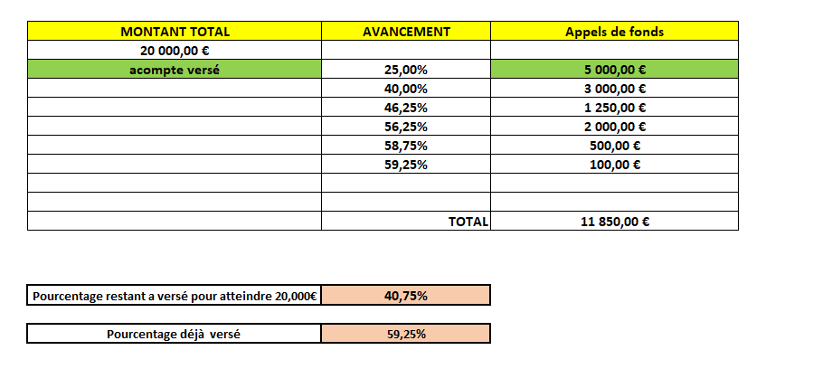

En fait lorsque je mets par exemple 20 000€ dans la case B4 je souhaite que dans la colonne Appels de fonds le fichier me calcule directement le montant par exemple 20% de 20 000€ ça fait 4000€ puis 25% de 20 000€ = 5000€ moins les 4000 € précédent =1000€ et ainsi de suite. Je n’ai pas de difficulté à calculer le montant de chaque pourcentage. Ce qui me pose problème c’est de prendre en compte les 5000 € d’acompte versé dans la formule des 20% et 25% car parfois le montant de l’acompte dépasse les 2 montants des appels de fonds des 20% et 25%.

test avancement.xlsx (9,7 Ko)
Bonjour Cow18,
merci pour ton retour.Tu as cerné ma problématique et on est presque au résultat attendu.
je te joins le tableau avec un montant global différent pour faire plus simple et avec mes commentaires dans la colonne E pour mieux comprendre mes attentes.
je te remercie à nouveau :slight_smile:
test avancement.xlsx (10,1 Ko)
