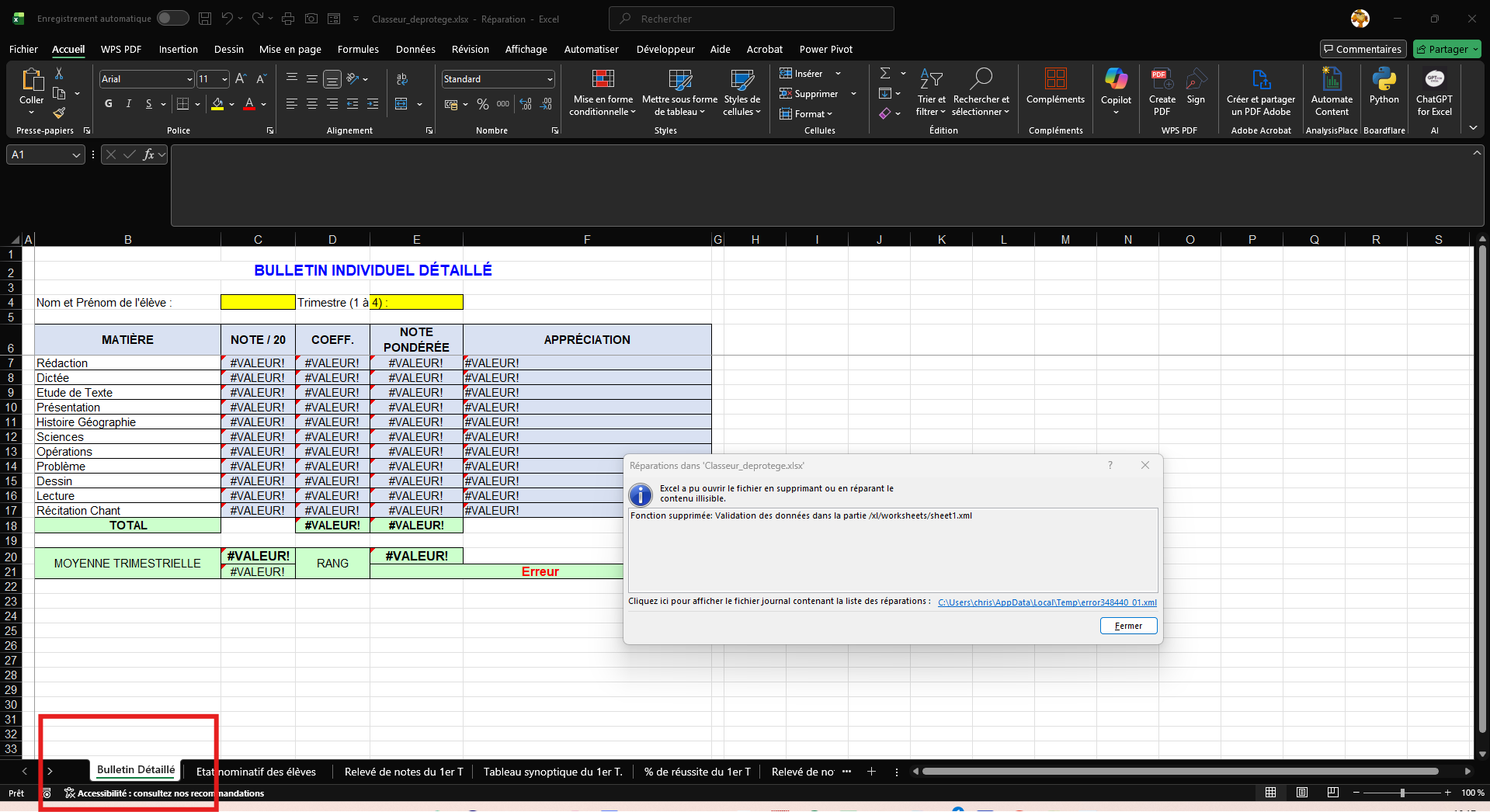

Salut! S’il vous plaît j’ai besoin d’aide. Je veux corriger les erreurs de formule contenus dans les feuilles :”bulletins individuels”

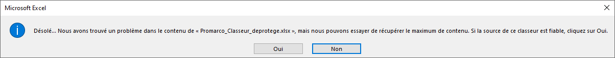

Souci avec le fichier déposé :roll_eyes:
j’ai répondu “oui” et puis sauvegardé le fichier. Apparament, MO a supprimé un ou plusieurs MFCs. (mise en format conditionnel). Donc, ceux sont à refaire … .
Y-a-t-il une formule particulière que vous voulez modifier ?

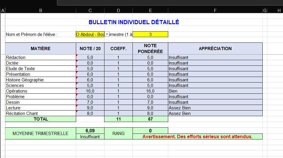

Sinon si j’ai bien compris
il n’y a pas de changement de note apparemment tous les élèves ont les mêmes notes sur tous les onglets
Classeur_deprotege.xlsx (111,1 Ko)
l’erreur était dans la sélection des cellules il y avait D4 au lieu de E4 et B4 au lieu de C4
=CHOISIR(E4;INDEX('Relevé de notes du 1er T'!D7:D47;EQUIV(C4;'Relevé de notes du 1er T'!B7:B47;0));INDEX('Relevé de notes du 2e T'!D7:D47;EQUIV(C4;'Relevé de notes du 2e T'!B7:B47;0));INDEX('Relevé de notes du 3 ème T '!D7:D47;EQUIV(C4;'Relevé de notes du 3 ème T '!B7:B47;0));INDEX('Relevé de notes du 4e T'!D7:D47;EQUIV(C4;'Relevé de notes du 4e T'!B7:B47;0)))
