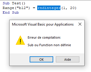

Je peux rappeler la fonction dans une formule, mais pas dans une macro (voir screenshots ci-dessous)… Comment faire ?

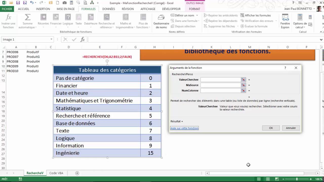

Plutôt qu’un long discours, une vidéo YouTube
Merci Mimimathy, mais ce n’est pas le propos…
Mon problème est que pour pouvoir utiliser ma fonction RndInteger dans une macro, je suis obligé de recopier dans chaque module où je souhaite l’utiliser le code de la fonction sinon j’ai le message d’erreur suivant et ma macro ne fait rien :unamused:
