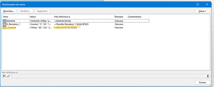

Alors le t_Aliment fais référence a la liste de ton tableau Aliments
et les @font référence à la cellule de la même ligne du tableau

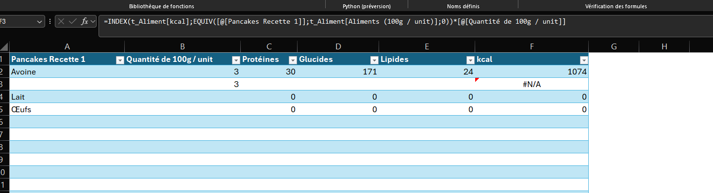

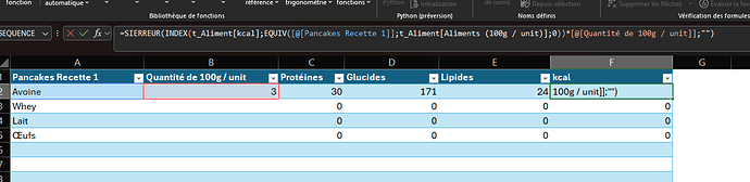

=SIERREUR(INDEX(t_Aliment[kcal];EQUIV([@[Pancakes Recette 1]];t_Aliment[Aliments (100g / unit)];0))*[@[Quantité de 100g / unit]];"")
comme tu peux voir la référence en bleu est la première cellule du tableau et celle en rouge correspond à la quantité de cette référence

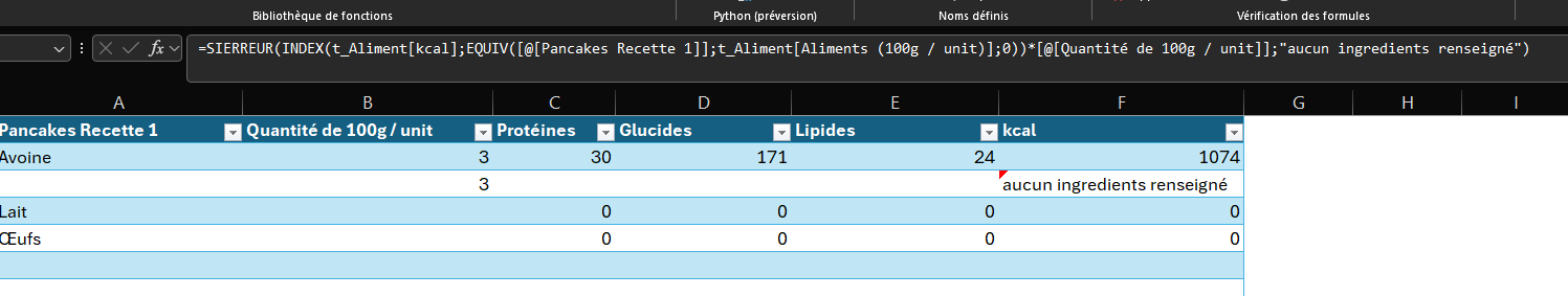

le sierreur est la pour éviter que ça n’affiche de #NA ou autre erreur, tu peut aussi mettre du texte entre les guillemets et ça afficherais le texte en cas d’erreur
sans le sierreur
et avec le sierreur mais avec un texte entre guillemet

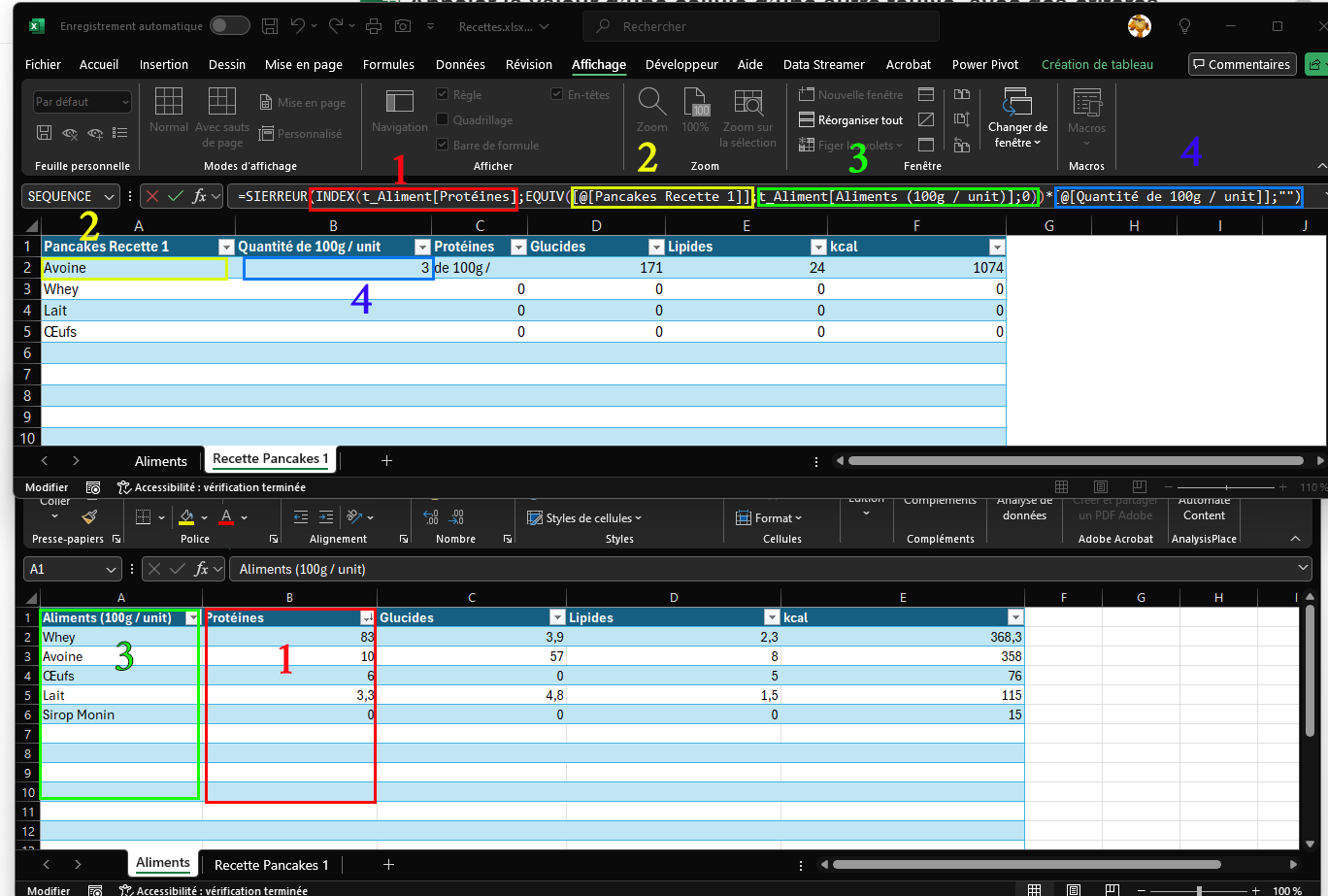

alors en C2
l’index, c’est ce qu’on veut afficher ici, ce sont les protéines,
pour cela, on regarde le tableau t_Aliment de l’onglet Aliments,
et on recherche l’équivalent à la cellule A2 de l’onglet Recette Pancakes 1, dans l’onglet Aliment dans la première colonne,
puis si on trouve une correspondance entre les deux on multiplie les protéines par la quantité
voilà avec des codes couleurs la formule décortiqués, quel paramètre va chercher dans quel onglet
et la procédure est la même pour chaque colonne du tableau de l’onglet Recette Pancakes 1
on cherche le 1 dans l’onglet Aliments, on veut une correspondance du 2 de l’onglet recette avec le 3 de l’onglet Alimentation, et si on la trouve, on multiplie le 1 par le 4

Du coup, en résumé, si je reprends l’exemple de la case C2,
Avec INDEX, j’indique que je vais chercher une valeur en spécifiant normalement une matrice (ie tableau ici), une ligne et une colonne.
Sauf qu’ici, on dit qu’on va directement chercher dans une colonne donnée grâce au [Protéines] de t_aliment[Protéines], et reste à lui indiquer le numéro de ligne. (ROUGE)
Pour cela on lui dit de chercher la position de ligne de la cellule (JAUNE); qu’il nous faut donc définir, et on la définit par :
  • La ligne de la cellule où je suis en train d’écrire la formule, grâce au @
  • La colonne que je veux, grâce au [Pancakes Recette 1]
Mais on lui dit de chercher le contenu de cette cellule dans la Matrice colonne ( t_aliments[Aliments (100g)]), et EQUIV nous retourne donc le numéro de ligne de la cellule jaune dans la table verte.
In fine on a donc la colonne et enfin la ligne de l’INDEX.
J’ai bon ou il y a quelque chose qui m’échappe encore ?

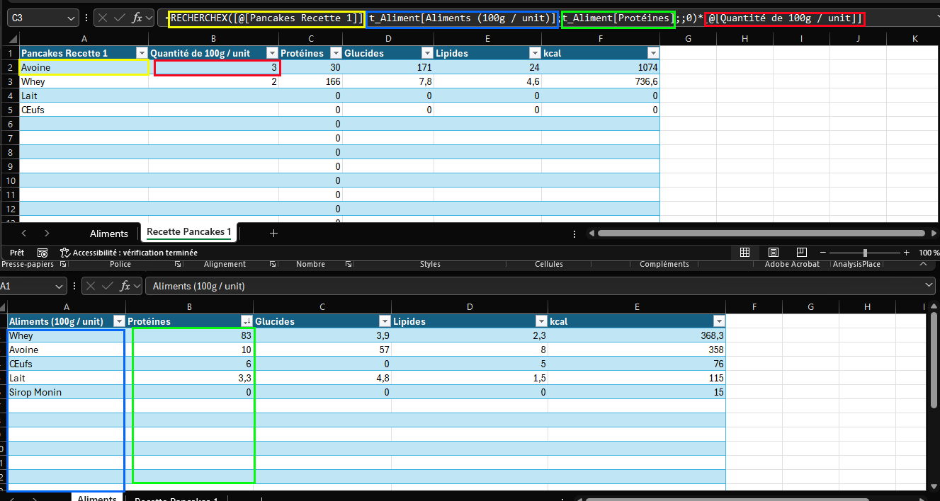

Oui en gros, c’est ça, si tu as une version récente (office 2021 ou 365) d’Excel, on peut aussi simplifier cela avec rechercheX
=RECHERCHEX([@[Pancakes Recette 1]];t_Aliment[Aliments (100g / unit)];t_Aliment[Protéines];;0)*[@[Quantité de 100g / unit]]
on cherche le jaune dans le bleu et on affiche le vert qu’ont multiplie par le rouge
Recettes.xlsx (13,9 Ko)
