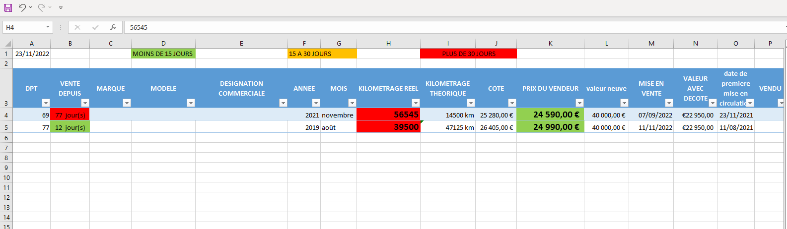

Le calcul de la decote marche en parti mais n as pas l air de prendre en compte la date de premiere mise en circulation colonne O et la date du jour cellule A1 afin de prendre les bon pourcentage
Place TON FICHIER au lieu d’une copie d’écran
Pour moi sur les deux dates, il y a bien 3 ans entre ta date de A1 et la 1ére mise en colonne O
synthes achat voiture.xlsm (24,7 Ko)
Ta copie ecran
tu trouves pas que les dates de 1ére mise sont differentes parv rapport à l’année et au mois colonne F & G
et si tu lis ce que j’ai placé dans mon post, la modif se fait sur changement du prix du véhicule NEUF
Quand tu regardes La cellule N4 le montant devrait être 25500 car le véhicule a 2 ans donc 40000-25% =30000 pour la première année et pour la seconde -15% soit 30000 -15%= 25500
Et non 22950
