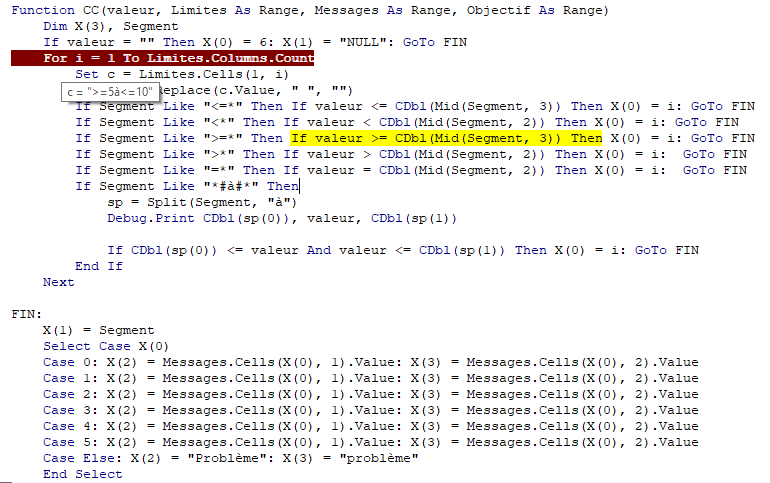

dans la fonction, je contrôle le début de la cellule pour voir s’il y a un >=, >, <=, < ou =. Dans ces cas, on compare le taux avec le chiffre après cela.
Autrement, si on a une construction xxàyy, on le sépare et récupère le xx et le yy
Function CC(valeur, Limites As Range, Messages As Range, Objectif As Range)
     Dim X(3)
     If valeur = "" Then X(0) = 6: X(1) = "NULL": GoTo FIN
     For i = 1 To Limites.Columns.Count
          Set c = Limites.Cells(1, i)
          If c.Value Like "<=*" Then If valeur <= CDbl(Mid(c.Value, 2)) Then X(0) = i: GoTo FIN
          If c.Value Like "<*" Then If valeur < CDbl(Mid(c.Value, 2)) Then X(0) = i: GoTo FIN
          If c.Value Like ">=*" Then If valeur >= CDbl(Mid(c.Value, 2)) Then X(0) = i: GoTo FIN
          If c.Value Like ">*" Then If valeur > CDbl(Mid(c.Value, 2)) Then X(0) = i:  GoTo FIN
          If c.Value Like "=*" Then If valeur = CDbl(Mid(c.Value, 2)) Then X(0) = i:  GoTo FIN
          If c.Value Like "*#à#*" Then
               sp = Split(c.Value, "à")
   Debug.Print CDbl(sp(0)), valeur, CDbl(sp(1))
               If CDbl(sp(0)) <= valeur And valeur <= CDbl(sp(1)) Then X(0) = i: GoTo FIN
     Next
FIN:
     X(1) = c.Value
     Select Case X(0)
          Case 0: X(2) = Messages.Cells(X(0), 1).Value: X(3) = Messages.Cells(X(0), 2).Value
          Case 1: X(2) = Messages.Cells(X(0), 1).Value: X(3) = Messages.Cells(X(0), 2).Value
          Case 2: X(2) = Messages.Cells(X(0), 1).Value: X(3) = Messages.Cells(X(0), 2).Value
          Case 3: X(2) = Messages.Cells(X(0), 1).Value: X(3) = Messages.Cells(X(0), 2).Value
          Case 4: X(2) = Messages.Cells(X(0), 1).Value: X(3) = Messages.Cells(X(0), 2).Value
          Case 5: X(2) = Messages.Cells(X(0), 1).Value: X(3) = Messages.Cells(X(0), 2).Value
          Case Else: X(2) = "Problème": X(3) = "problème"
     End Select
     If InStr(1, X(3), "#") > 0 Then X(3) = Replace(X(3), "#", IIf(Objectif.Value > valeur.Value, "inférieur", "supérieur"))
     CC = X
End Function

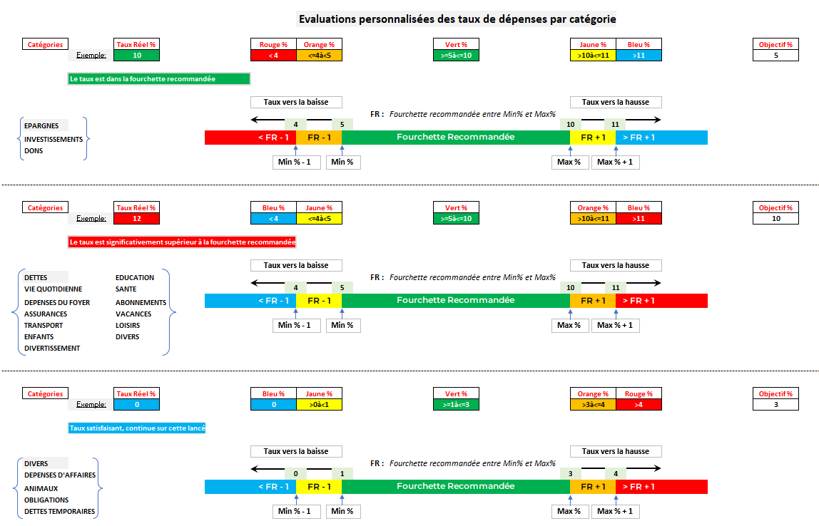

Pourquoi les conditions de vérification ont-elles été modifiées et remplacées par la forme suivante : de x à z au lieu des conditions comme « > 10 && <= 11 »?
« x à y » signifie que la valeur à comparer se situe entre >= x et <= y, et cette condition ne concerne que la couleur verte.
La couleur jaune représente une tolérance de +1% par rapport à la borne supérieure Max%, tandis que la couleur orange représente -1% par rapport à la borne inférieure Min%.
Quant à la couleur bleue, elle est totalement supérieure à la borne Max% (pour les catégories Épargnes, Investissements, Dons) et totalement inférieure à la borne Min% pour toutes les autres catégories, sauf celles où la borne Min% = 0.
En ce qui concerne la couleur rouge, elle est totalement inférieure à la borne Min% pour les catégories Épargnes, Investissements, Dons, et totalement supérieure à la borne Max% pour toutes les autres catégories.

La couleur verte est toujours attribuée à la fourchette recommandée, c’est-à-dire entre le Min% et le Max%.
Dans mon classeur Excel joint, j’ai présenté les différents traitements appliqués aux taux de dépenses par catégorie.
Actuellement, les conditions appliquées sont basées sur mes recherches, mais elles pourront être modifiées ultérieurement pour s’adapter à l’évolution du suivi budgétaire.
Merci.
IllustationEvaluationTauxDepenses.xlsx (17,9 Ko)

Bonjour Cow18,
Je n’ai pas réussi à l’adapter car la fonction se réinitialise lorsque la valeur est égale à « >=5à<=10 », comme le montre l’image ci-dessous :
