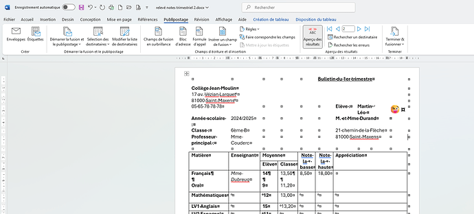

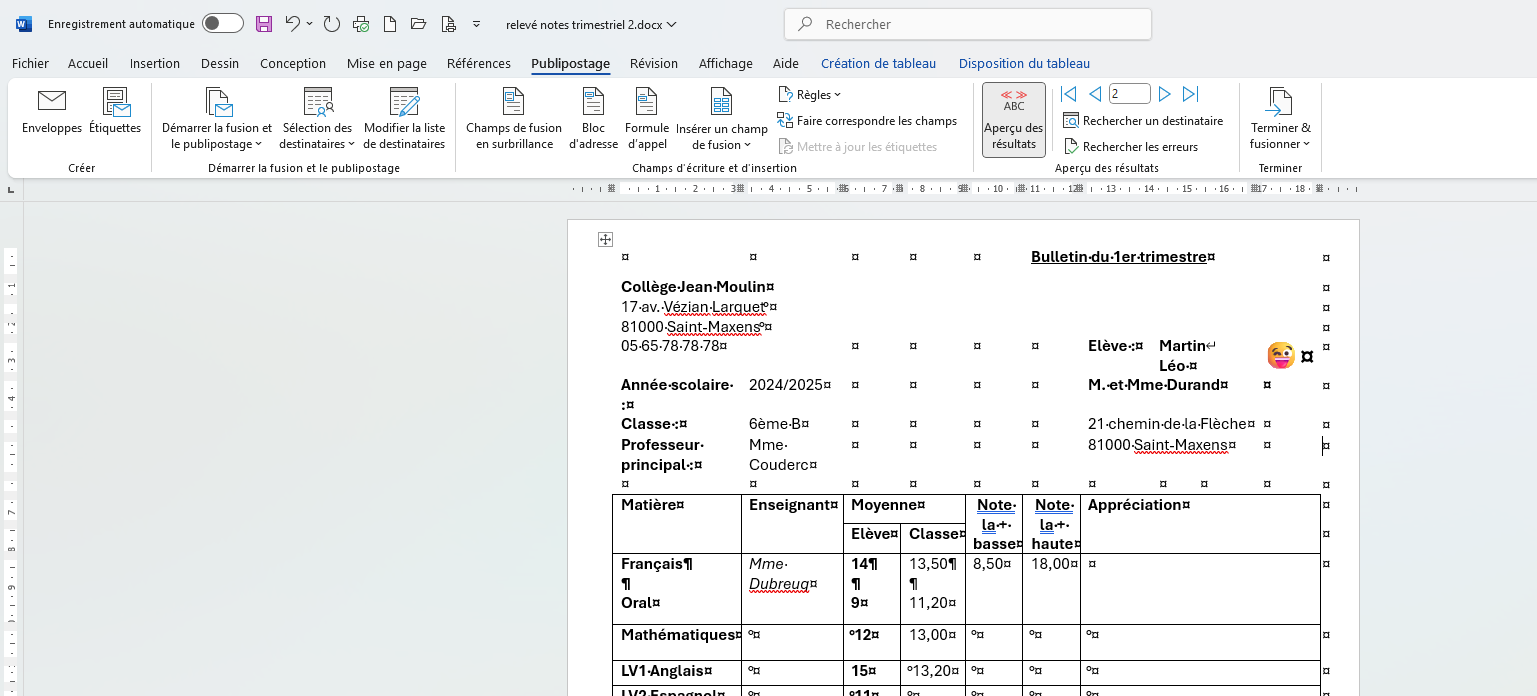

je joins à nouveau les fichiers excel et word. le publipostage est réalisé et il marche, sauf pour les photos.
j’ai essayé avec des smileys (caractères symboles : utilisation de UNICAR(129300) entre autre).
voici le résultat sous word publipostage
cela fonctionne, mais pas avec les photos des enfants.

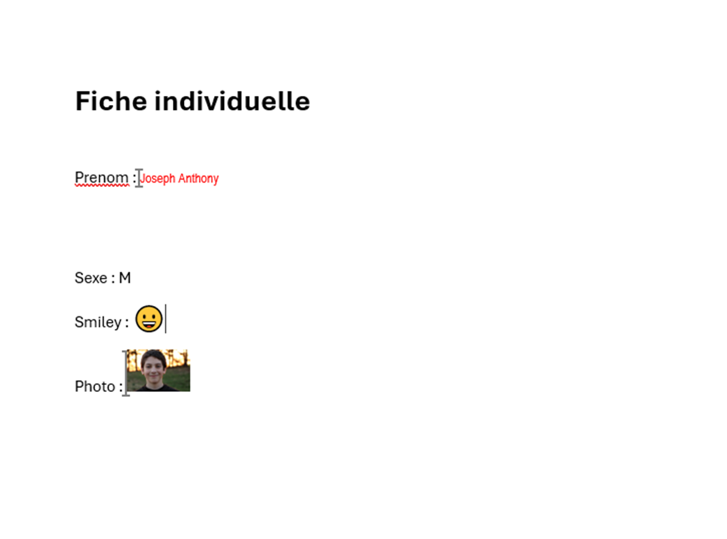

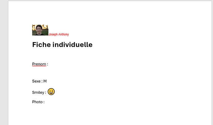

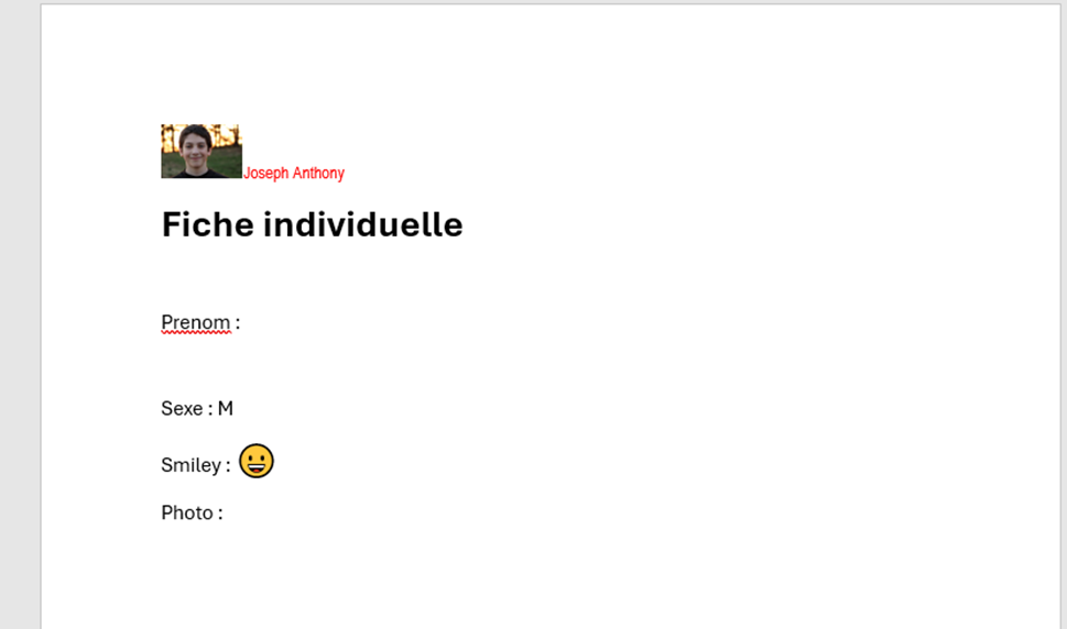

Avec ton fichier Word Publipostage que tu viens de me transmettre j’ai obtenu ceci :
Le nom et la photo sont bien recopiés avec ma solution
Certes pas aux emplacements prévus
Pour cela il faudrait que ceux-ci soient reliés chacun à un signet de ce document word pour que le traitement les cible
ainsi d’obtenir ce résultat :
A toi de dire
