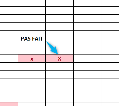

Je souhaiterai que lorsque dans une cellule de l’onglet « SYNTHESE » on inscrit « PAS FAIT » une croix s’inscrive automatiquement dans la colonne suivante ,ainsi :

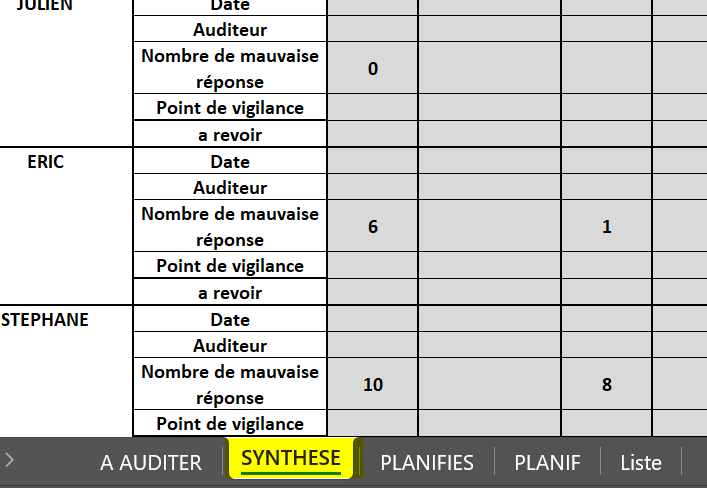

la solution avec la formule est très fastidieuce car je dois repeter l’opération sur chaque ligne intitulée « a revoir » et pour chaque colonne « S1,2 3 etc … » ,sachant que mon fichier de travail comprend environ 150 personnes ,j’ai commencé a copier la formule mais c’est très très chronophage.

Il faut que lorsque la cellule contient « PAS FAIT » la croix soit enregistrée dans la cellule Ligne -2 /colonne +1 :
