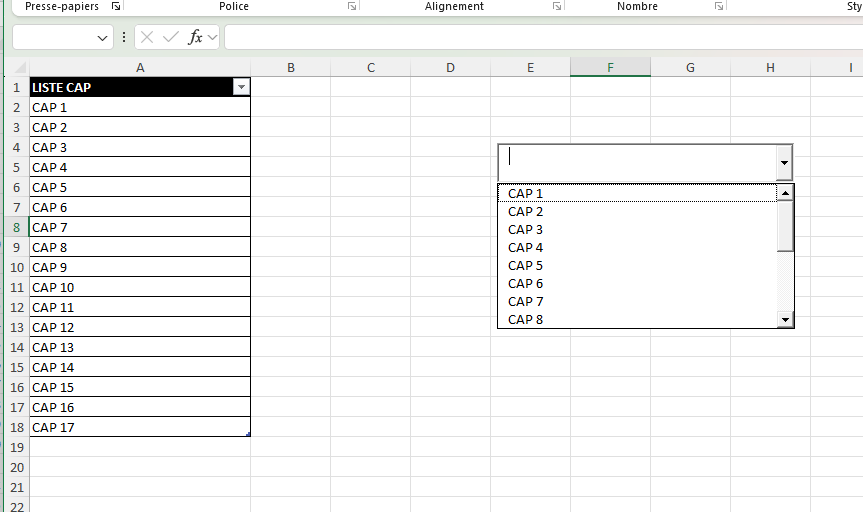

Pour moi, c’est OK :
Chez moi ça marche pas !

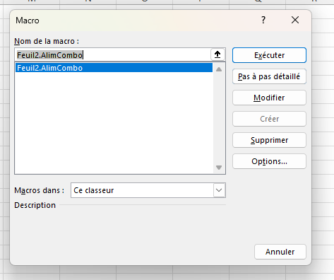

Il faut exécuter la macro AlimCombo. Onglet Affichage, Afficher les macros :
Et cliquer sur Exécuter.
