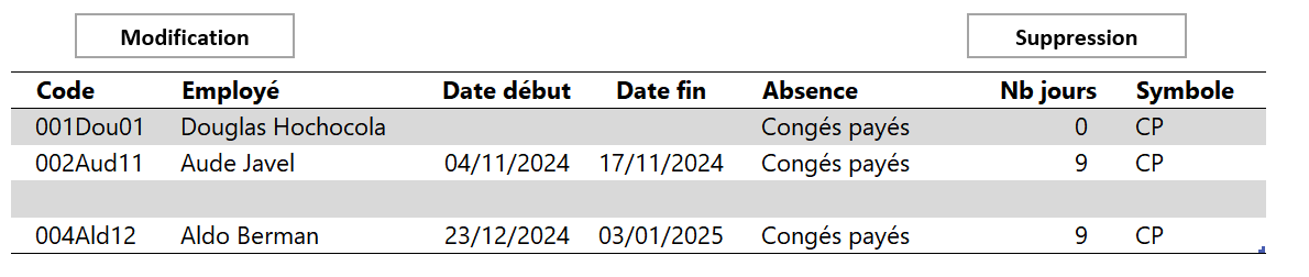

Le souci que j’ai eu en essayant différentes config c’est les boutons « modification » et « suppression » dans la feuille « Absences ».
En fait j’ai tenté avec Candy des absences qui n’ont pu fonctionner car entre la colonne « P » et « AA » les formules ne sont pas présentes. Pareil à d’autres endroits pour Djamal.
Bon c’était juste pour contrôler l’utilisation et voir ce que je peux adapter mais pour revenir sur les boutons une fois mes tests faits je n’ai pas réussi à supprimer ces lignes d’absences (du coup j’ai tenté des modifications en supprimant certaines parties cellule par cellule ce qui fonctionne aussi voir foto1 mais n’est pas l’idéal en terme de lignes vides et peut-être la génération des codes pour les prochaines entrées).

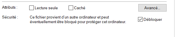

Il faut activer les macros à l’ouverture du classeur après les avoir débloquer dans l’explorateur.
Clic droit sur le fichier dans l’explorateur, Propriétés, Cocher Débloquer
Je ne vois pas où est le problème, peut être parce que les macros n’ont pas été activées.
Planning (Z).xlsm (99,2 Ko)
Même si je n’ai jamais l’onglet sécurité dans les propriétés à force de message d’alerte d’excel j’arrive bien à activer les macros car cela fonctionne déjà pour des saisies d’absences.
A priori avec ton dernier fichier j’ai pu activer complètement les macros sans erreur dans le fichier, il ne me manque plus certaines formules et avec tes instructions c’est parfait
