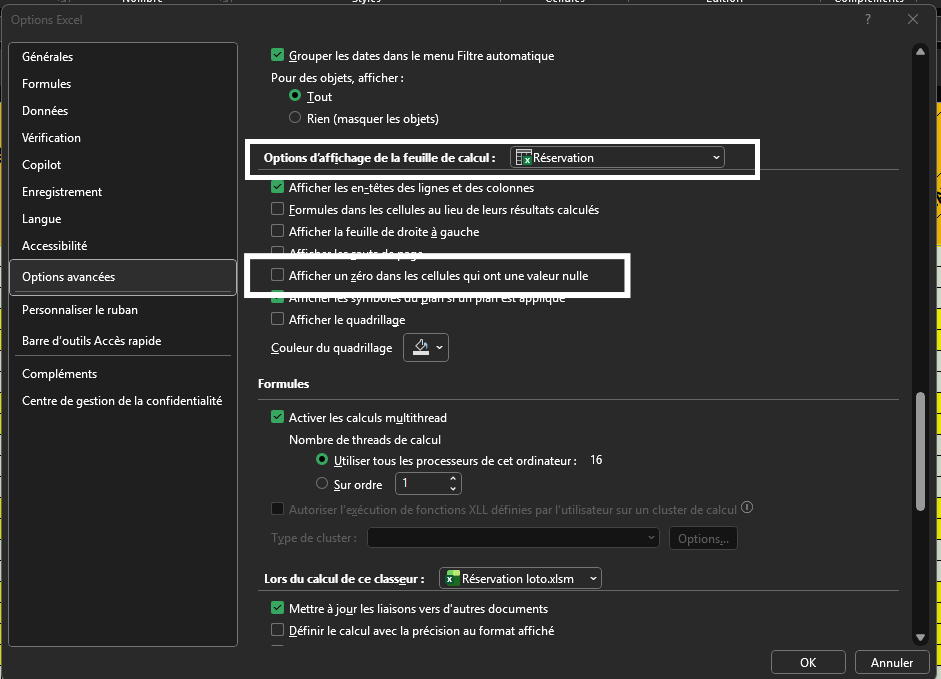

Par contre cela fonctionne parfaitement, mais dans ma base une information dans la colonne B n’est pas indiquée car manquante, ce qui fait qu’un “0” s’affiche, peut-on ne pas faire apparaitre ce zéro?
Oui assez simplement
il suffit de décocher la case suivante
il faudra le faire pour chaque onglet

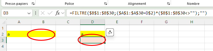

Si tu as Excel 2021 ou postérieure, essaie :
=FILTRE($B$1:$B$30;($A$1:$A$30=D$2)*($B$1:$B$30<>"");"")

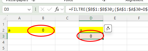

… Pour toutes versions, si la colonne B contient des nombres :
=SOMMEPROD(($A$1:$A$30=D$2)*(B1:B30<>""))
Toujours un zéro

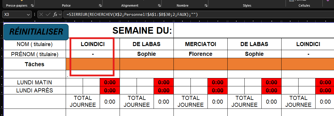

la formule comme elle était + un format personnalisé “;;;@”
“=SIERREUR(RECHERCHEV(d$2;Personnel!$A$1:$B$30;2;FAUX);«  »)

Super cela fonctionne parfaitement, un grand merci.
