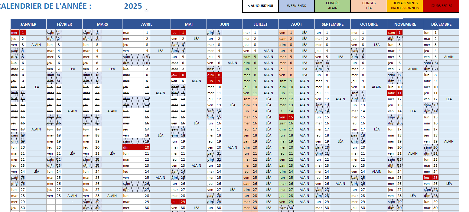

Je me permets de venir vers vous concernant mon problème.
J’ai créé un calendrier avec des mises en formes conditionnelles, mais je n’arrive pas à trouver la solution pour pouvoir afficher mon nom ou celui de mon ex compagne concernant notre planning de garde alternée.
Mon besoin est le suivant :
  • Afficher le nom de la personne qui est en garde selon le jour de la semaine (nous sommes en garde 1 semaine sur 2 chacun du vendredi au vendredi)
  • Pouvoir prendre en compte les congés d’été dans la formule afin qu’il affiche le bon nom sur plusieurs semaines (comme précisez sur le planning existant pour les vacances d’été)
  • Mes formules est mon planning change en automatique juste en changeant l’année du calendrier. Du coup, la formule doit prendre en compte ce changement d’année et recalculé (selon l’année selectionné) les semaines de garde de chacun.
  • Nous ne pratiquons pas de semaine paire impaires. En règle générale, nous suivons le calendrier comme il se suit. (je précise cela par rapport au début d’année 2026)
Je suis pas sur d’être claire, j’espère que vous allez pouvoir m’aider.
Je vous remercie par avance pour le temps consacré à ma demande.
Dans l’attente d’un retour.

Juste pour 1 essai mis les noms pour les congés (prénoms fictifs)
Planning de garde du 01.09.25 au 31.08.26.xlsx (48,4 Ko)
Slts
à tester avec un petit remaniement des tableaux pour une simplification des formules des jours du calendrier et l’affichage du nom le vendredi
j’ai aussi mis une liste déroulante dans le choix de l’année ainsi que les formules pour les jours fériés dans les paramètres
Planning de garde du 01.09.25 au 31.08.26.xlsx (38,2 Ko)
@tontonbox je n’ai pas essayé de combiner avec ta formule
Avec une autre approche et un, enfin plusieurs recherchex imbriqué
Planning de garde du 01.09.25 au 31.08.26.xlsx (41,0 Ko)
Une proposition.
Cordialement.
Planning de garde du 01.09.25 au 31.08.26.xlsx (50,9 Ko)
bonjour le fil,
si on a >=Excel2019
Planning de garde du 01.09.25 au 31.08.26 (2).xlsx (55,5 Ko)
Je tiens à vous remercier pour votre aide.
La proposition de Zebulon et Cow18 correspondent à ma demande en affichant le nom sur chaque semaine.
Je vous souhaite à tous une agréable journée et vous remercie de nouveau pour votre aide.
