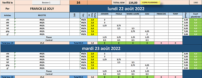

Bonjour Mimimathy ,
j’ai essayer de comprendre et de transposer ton code …j’y suis ,en partie arrivé (a comprendre !!) mais ça bloque dès le début !!
Je te joins le fichier que je souhaite adapter ,si tu as le temps d’y jeter un coup d’oeil
Merci encore et bon week-end .
Franck .
Heure epicerie en auto.xlsm (55,4 Ko)

L’idée est de faire la même chose que sur le fichier précédent en repartissant les heures sur les 5 jours de la semaine .
Je te joint un fichier avec le résultat escompté dans l’onglet « planning » et ta précédente proposition dans l’onglet « sheet1 »
Heure épicerie en auto.xlsm (56,7 Ko)

Bonjour Mimimathy,
J’aurai souhaité qu’à la fin de macro on puisse masquer les ligne vide en A et celles égales à zéro en D .
Merci ,
Franck
A tester
Heure epicerie en auto (1).xlsm (56,9 Ko)
Bonjour ,
cela ne fonctionne pas tout à fait comme je le souhaite ,la macro masque meme les lignes non souhaitées:
il faut ,si possible ne masquer les lignes ou les cellules des colonnes A et D des lignes 5 à 20;26 à 40;47 à 61;68 à 82 et 89 à 103 . lorsque celles ci sont vides ou égales à zéro .
Franck
Oui effectivement
La sélection des lignes est elle possible ??
Franck .
Sélection de quelles lignes, des précisions !!!
