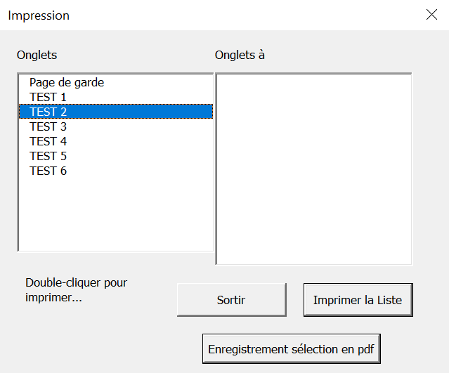

Fais une sélection dans la listebox1 d’un onglet puis cliques sur le bouton « Enregistrement sélection en pdf »

Ta proposition va bien dans le sens de ce que je voudrais. Cependant, ce ne sont pas les onglets sélectionnés, mais seulement l’onglet qui est bleuté lors de la sélection.
Quand je sélectionne les onglets que je veux, je clique sur imprimer et cela m’imprime seulement les onglets que j’ai sélectionnés dans ma userform, c’est-à-dire que je l’ai fait passer de la case gauche à la case droite dans la userform.
Et je voudrais avoir la même chose pour les transformer en PDF. Ta proposition est parfaite, il faudrait juste que ce soit toute la sélection de la case droite, soit sauvegardé en pdf et non seulement l’onglet sélectionner/bleuté
(Pour mieux comprendre « la sélection/bleuté » ci-dessous une capture. C’est que la « sélection bleutée » qui s’enregistre en PDF)
