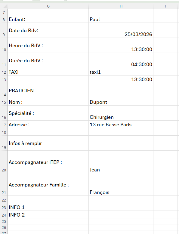

Avec ta liste telle que décrite ci-dessus, tu peux obtenir la fiche suivante (je n’ai pas rempli certains champs) :
Il y a une liste déroulante en H2. Tu ne peux afficher qu’’un enfant à la fois, par exemple pour faire une impression.
