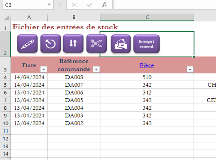

J’avais une question « Rouge à lèvres » (je pense que tu connais cette expression dans le développement d’appls) : Comment mettre une légende à un bouton ? Cas de mes boutons violets figurant dans chaque feuille. Seul le bouton « Retour à l’Accueil » est légendé, et vu les futurs utilisateurs de l’application, je voudrais qu’ils soient plus explicites. J’ai cherché sur le net, sur le forum, sur Excel et j’ai rien trouvé ou mal cherché.

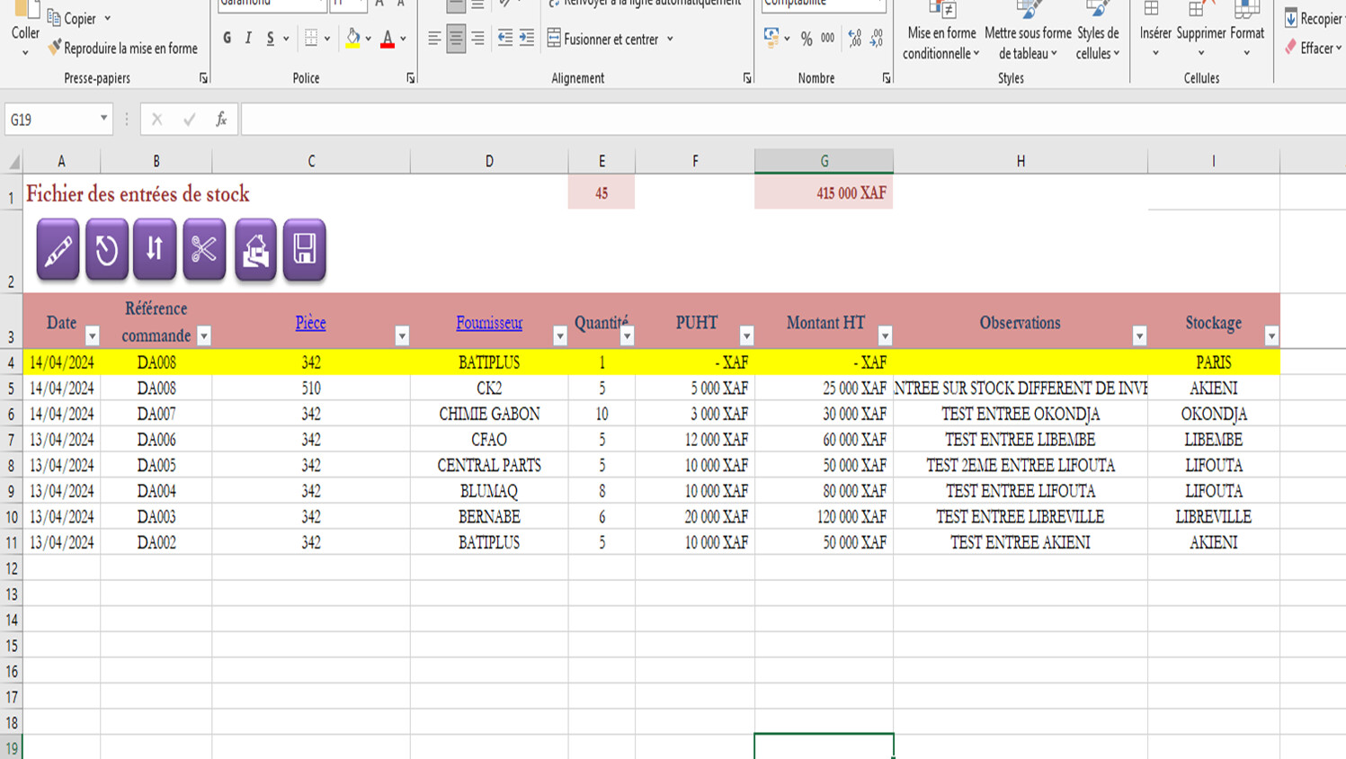

Dans le cas où j’ai la même pièce sur plusieurs lieux de stockage (cas de la pièce 342, 5 lieux de stockages) , l’insertion d’une entrée pour un stockage ne faisant pas partie de ces 5 lieux se plante. Je pense que la macro est en boucle.
Tu peux jeter un œil stp ? Merci
Je viens de tester aucun soucis pour moi voir le dernier enregistrement effectué ligne 11 pour la pièce 342 :
@FFO
Là , c’est la création d’une entrée pour une pièce existante dans un lieu stockage (OKONDJA)
Crée un nouveau lieu de Stockage (PARIS par exemple) et crée une Entrée pour la pièce 342 dans ce lieu de Stockage
« ’avais une question « Rouge à lèvres » (je pense que tu connais cette expression dans le développement d’appls) : Comment mettre une légende à un bouton ? Cas de mes boutons violets figurant dans chaque feuille. Seul le bouton « Retour à l’Accueil » est légendé »
Ton bouton « Retour à l’Accueil » pour permettre à son clique de revenir sur l’onglet « Accueil » à un lien hypertexte de programmé :
Cette programmation engendre la légende en rapport avec l’onglet de destination
Elle ne peut à l’identique être intégré sur les boutons ne bénéficiant de cette option de lien Hypertexte
Que souhaiterais tu mettre en place dans cet esprit ?
Si c’est pour une meilleur intelligibilité de chacun quant à leur fonction tu peux à la place d’une image mettre un libellé explicite comme pour celui de droite modifié par mes soins ainsi :
Un titre judicieusement choisi permettrait cet objectif
A toi de voir et me dire

Au sujet du rouge à lèvres, j’ai compris.
« Accueil » n’est que l’image du lien hypertexte.
Les autres boutons faisant référence à un macro , c’est impossible de le faire.
Compte-tenu de la petitesse des boutons (et je ne veux pas les agrandir) et la taille minimale des caractères pouvant être utilisée, je préfère laisser ainsi .
Je ‹ gronderais › les utilisateurs …

Je viens de tester avec le lieu de stockage « PARIS » et bingo :

Mais normalement, la macro aurait du interdire la création de cette ENTREE pour la pièce 342 en STOCKAGE à Paris parce qu’elle ne fait pas partie de INVENTAIRE.
La pièce 342 existe seulement pour les lieux des Stockages LIFOUTA , LIBEMBE, AKIENI, OKONDJA et LIBREVILLE
A moins que mon analyse soit bancale. Parce que là , la quantité crée n’est ajoutée nulle part au Stock à moins de créer à postériori cette référence 342/PARIS dans inventaire
A ce stade il est grand temps que tu fournisses de manière détaillée le contexte d’intégration des articles dans l’onglet « Entrée »
Pour mon essai faute de fichier adapté fournis de ta part j’ai intégré le stockage « PARIS » dans l’onglet « INVENTAIRE » en remplacement celui du premier enregistrement par celui-ci et ainsi de pouvoir tester le traitement onglet « ENTRÉE »
Aucune anomalie
J’ai réalisé un test sans cette modification de l’onglet « INVENTAIRE » et d’obtenir puisque le stockage « PARIS » y est inexistant le message que j’ai mis en place pour le contrôle de ces lieux en fonction des références Piece le fonctionnement est correct
