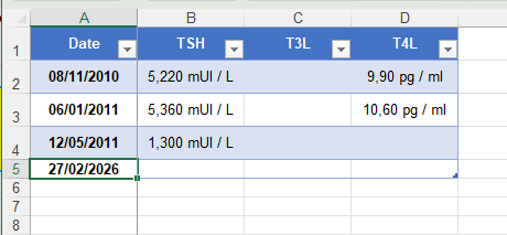

Je souhaite créer un tableau synthétique à partir des données renseignées dans ma base de données (par années, mois, TSH, T3L, T4L). Si besoin avec la possibilité de rajouter des annotations complémentaires. Pouvez-vous m’aider svp ?
Merci beaucoup

J’ai créé un tableau mais y a il moyen de mieux faire pour ensuite collecter mes données ?
Peut-être avec un tableau structuré :
L’ajout d’une date provoque automatiquement une ligne dans le tableau.

L’idée aurait été de pouvoir créer un tableau ou je puisse avoir des segments (années, mois) tout en conservant la trame que tu as faite.
Regarde le classeur joint.

L’idée est pas mal. Mais la finalité je ne la vois pas comme ça car ensuite voilà comment je le voudrais si possible pour que je puisse le partager aux médecins.
Suivi TSH daniel(1).xlsm (25,3 Ko)
Quelle est ta version d’Excel ?
Un essai nécessitant Excel 2024 ou Excel 365 :
Suivi TSH daniel(1).xlsm (33,2 Ko)

Les segments s”’appliquent sur le tableau initial. On ne peut pas extraire des données avec.

C’est toutefois possible avec une macro. Est-ce que tu accepterais cette solution ?

Regarde le classeur joint.. Attention, il y a deux formules, en S1 et S2 qu’il ne faut surtout pas supprimer.

on peut envoyer les données filtrées avec 2 macros pour avoir 2 layouts.
Suivi TSH daniel(1) (1).xlsm (40,6 Ko)
Au temps pour moi. Une version sans macro :
Suivi TSH danielv2.xlsx (34,4 Ko)
PS. La colonne H peut être masquée, en décalant le tableau résultat.
