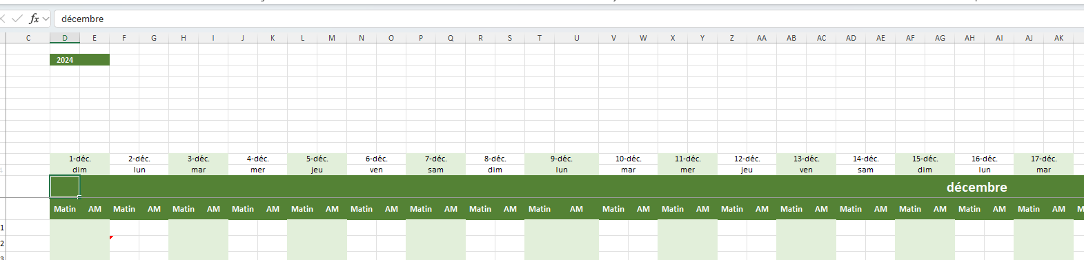

hello,

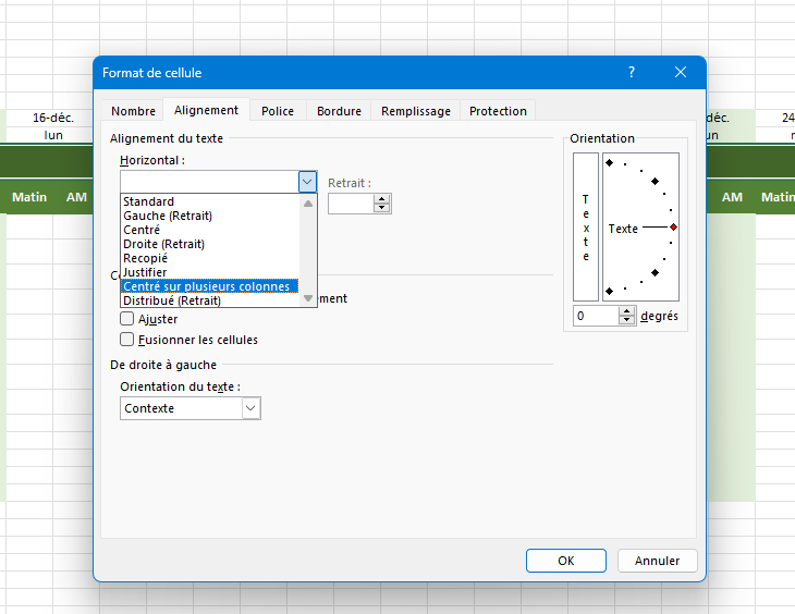

pour centrer un titre sur plusieurs colonnes sans les fusionner, par exemple ici février
Écrire le texte dans la cellule la plus à gauche, puis sélectionne toutes les cellules à partir de celle ou tu auras écrit « février » jusqu’à la dernière cellule que tu veux utiliser, puis tu fais clic droit, format de cellule et dans affichage horizontal, tu sélectionnes centré sur plusieurs colonnes
ici, tu peux voir que la cellule sélectionnée est la D13 mais le mois s’affiche centré sur la ligne
ici centré sur deux cellules sans fusion
