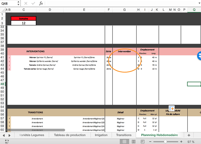

Dans l’onglet « Planning Hebdomadaire », sur le tableau « Interventions » (cellules B39:V63), les données s’affichent correctement, sauf la colonne « Intervention » (colonne G). Dans cette colonne, devrait normalement s’afficher l’intervention recherchée. Par exemple, quand on indique semaine 13 dans la cellule C3, s’affichent 2 interventions : sur les Pois, et sur les Pois mangetout. Ici, les interventions correspondantes (Buttage pour les deux), s’affichent bien.
Par contre, si je rentre semaine 12 dans la cellule C3, aucune intervention ne s’affiche pour les poivrons (X2), les tomates et les tomates cerises. Normalement, il devrait s’afficher « Repiquage » comme indiqué dans l’onglet « tableau de production », cellule BC132, BC133, BC149 et BC153.

Ton problème vient de la formule
=SIERREUR(INDEX('Tableau de production'!$A$4:$BS$186;
EQUIV(C41&E41;'Tableau de production'!$A$4:$A$186&'Tableau de production'!$C$4:$C$186;0);
EQUIV($C$3;INDIRECT("'Tableau de production'!BD"&EQUIV(C41&E41;'Tableau de production'!$A$4:$A$186&'Tableau de production'!$C$4:$C$186;0)+3&":BV"&EQUIV(C41&E41;'Tableau de production'!$A$4:$A$186&'Tableau de production'!$C$4:$C$186;0)+3);0)-1+55);"")
Qui part de la colonne BD alors qu’il faut partir de la colonne BB et rajouter 53 au lieu de 55 (BD = colonne 55, BB = colonne 53)
Il faut donc
EQUIV($C$3;INDIRECT("'Tableau de production'!BB"&EQUIV(C41&E41;'Tableau de production'!$A$4:$A$186&'Tableau de production'!$C$4:$C$186;0)+3&":BT"&EQUIV(C41&E41;'Tableau de production'!$A$4:$A$186&'Tableau de production'!$C$4:$C$186;0)+3);0)-1+53);"")

Merci, en effet je comprends mieux l’erreur. Tout à l’air de bien fonctionné maintenant.

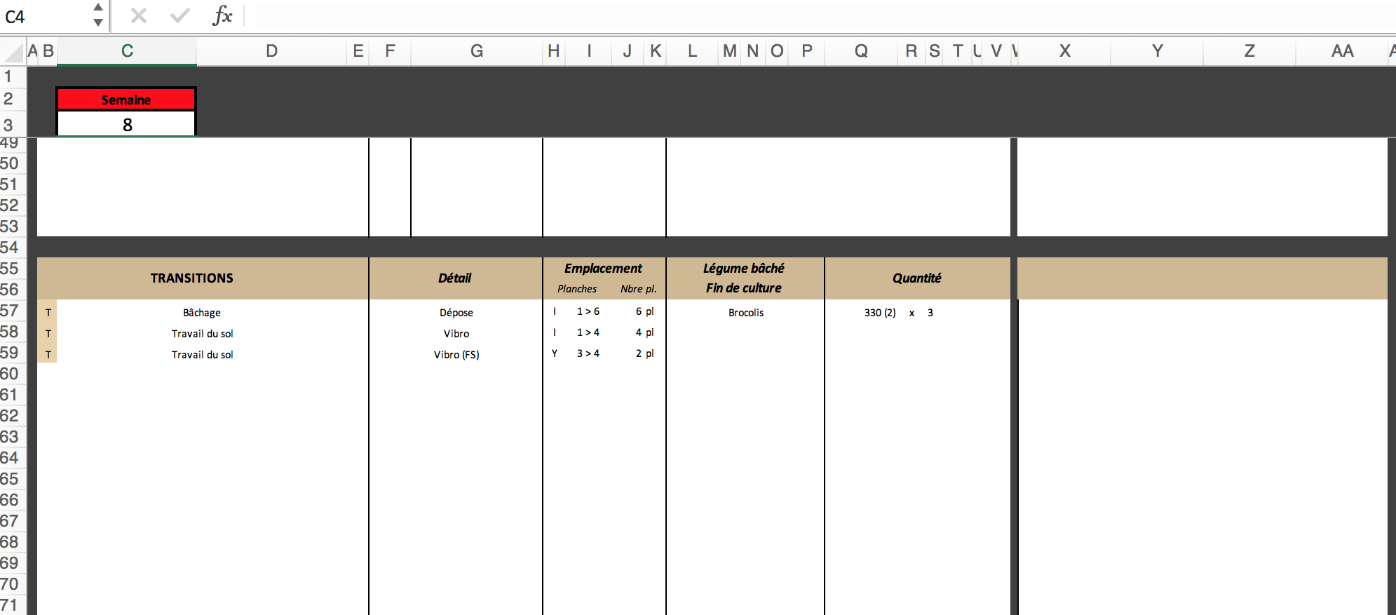

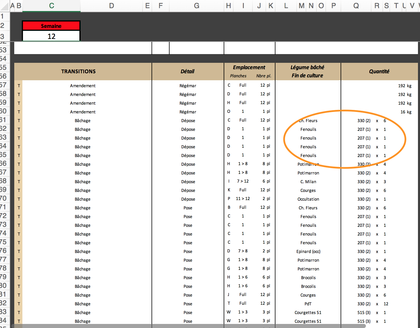

Pour continuer sur mes problèmes, voici le deuxième volet : la partie « Transition ».
Toujours dans l’onglet « Planning hebdomadaire », sur la partie « Transitions » (cellules B55:V120), je souhaite ici faire apparaitre toutes les transitions qui ont lieu dans la semaine donnée.
Par exemple, en semaine 8, il y a 3 interventions qui apparaissent, et qui sont correctes.

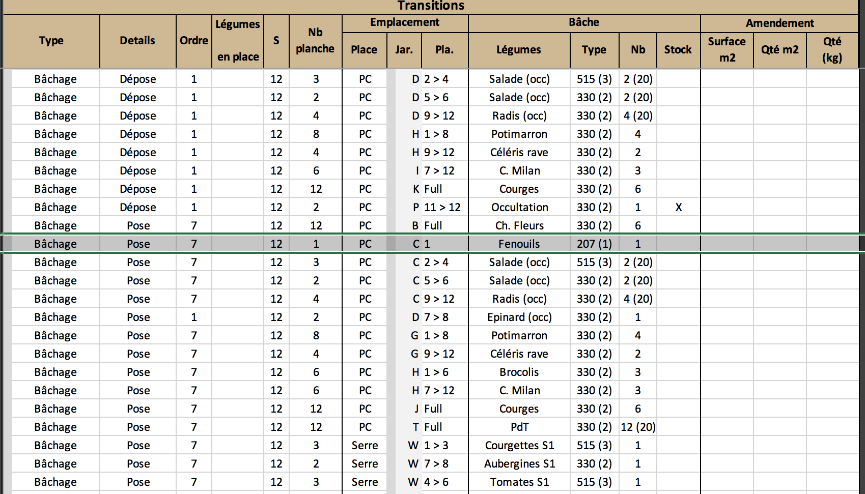

Par contre, en semaine 12, plusieurs erreurs apparaissent. Par exemple (ci dessous), le bâchage des Fenouils apparait 4 fois, alors que c’est la même Transition… Je ne comprend pas pourquoi.
Il y a bien qu’une seule ligne Bâchage Fenouils en semaine 12 sur le tableau initial.
Le problème est le même pour plusieurs légumes.
HELP :weary:
Même réponse que sur un précédent post, recherchev renvoie la première occurrence trouvée, il faut l’associer à petite valeur.
Fichier amendé.

Super !
Je me doutais bien qu’il ne s’agissait pas de grand chose à chaque fois, mais je n’arrivais pas à trouver le pourquoi des erreurs.

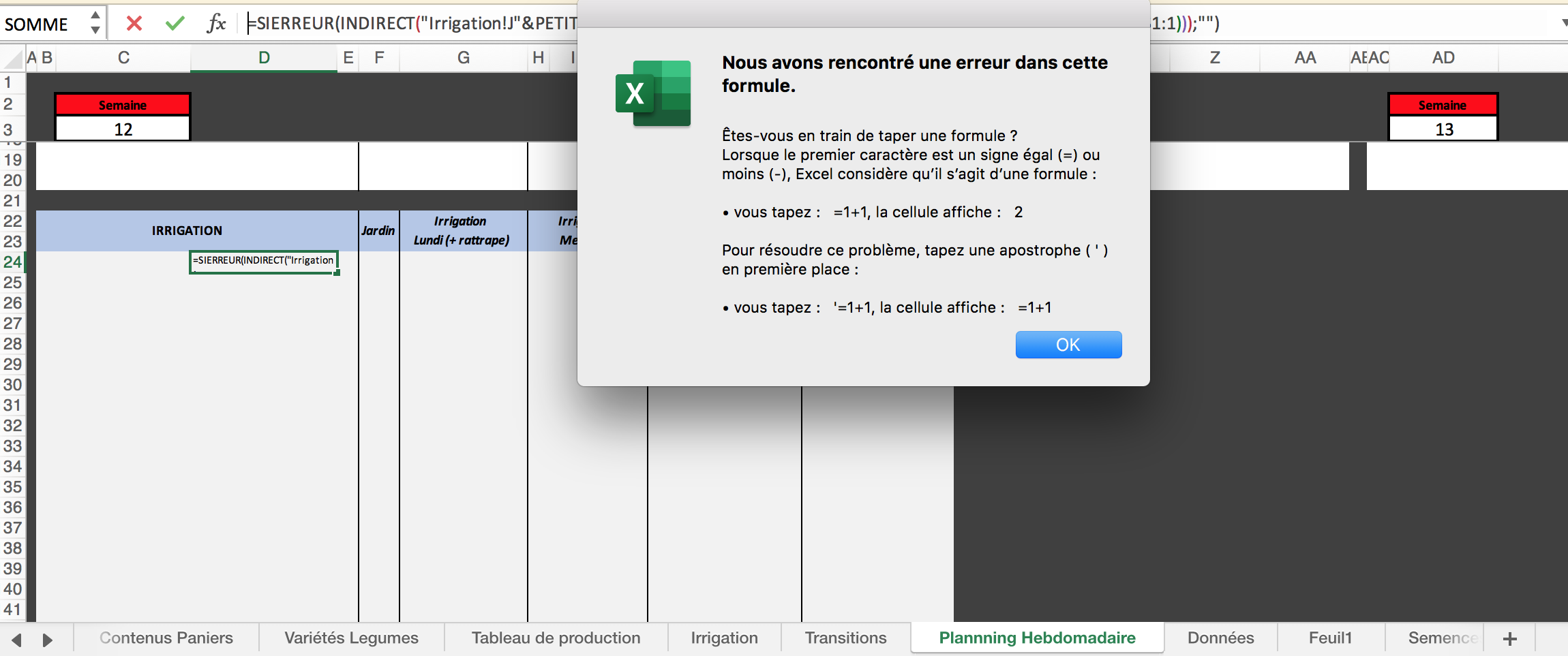

La partie Irrigation, toujours dans l’onglet « Planning Hebdomadaire » (C122:U150).
Alors la le problème est différent. J’ai réussi à récupérer l’ancienne formule, mais quand je l’insère, excel ne détecte pas de formule et un message d’erreur apparait… Pourtant, sur un autre de mes fichiers, elle semble marcher normallement.
Dans cette partie, comme d’habitude, devrait ressortir tous les noms de jardins (onglet irrigation, colonne J) qui méritent d’être arrosé dans la semaine donnée.

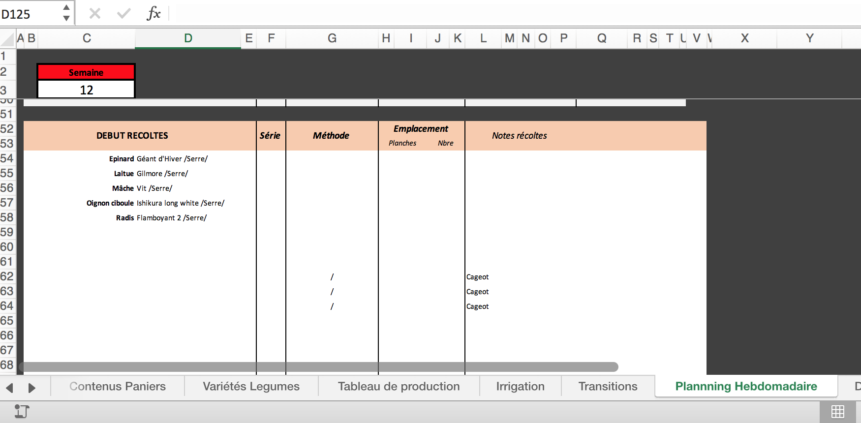

Enfin, dernier point, pouvez vous vérifier s’il n’y a pas les mêmes erreurs que précédement pour la partie « Récolte », dans l’onglet « Planning Hebdomadaire » (B152:V180). Il me semble que ça ma l’air bon, mais je n’ai pas encore vérifié chaque semaine.

Je pense qu’il serait judicieux de te pencher un peu plus sur tes tableaux pour comprendre comment ils fonctionnent et à quoi correspondent les formules.
Quand tu réponds au message d’erreur, la barre de formule fait apparaitre les données suivantes avec une partie surlignée
Si tu regardes dans ton onglet Irrigation tu constateras que ton tableau se nomme Irrigation3 et non Irrigation. De plus la cellule contenant le n° de semaine est la C3 et non la B3.
Il ne faut pas simplement copier coller une formule pour que celle-ci fonctionne, il faut l’adapter à son nouvel environnement.
Vérifie aussi la page B152:V180 pour la cellule B3

Du coup, pour l’Irrigation, j’avais bien vue la partie surlignée, et j’avais bien vu également que le nom du tableau ne correspondait pas. Mais je n’arrivait pas à trouver comment changer le nom du tableau. J’ai fais mes petites recherches, et j’ai réussi à trouver ! Tout a l’air ok.
Ca m’a l’air d’être ok aussi pour la dernière partie récolte, il n’y avait pas d’erreur finalement.
