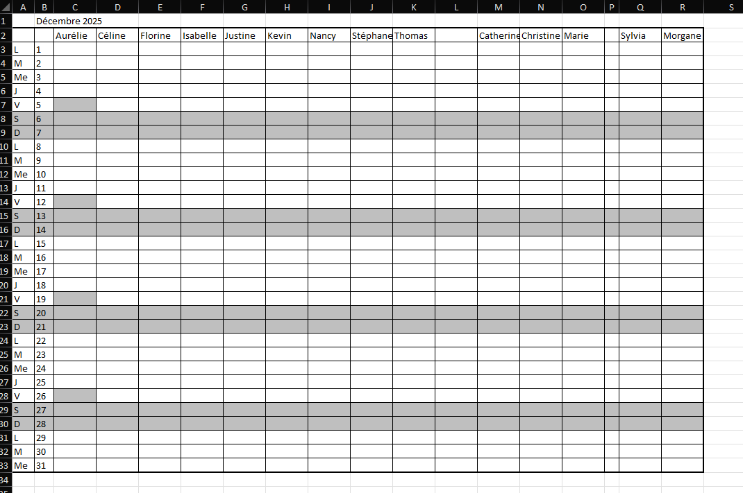

Bonjour.
Je ne sais pas comment faire un remplissage de case automatiquement.
je m’explique.
Si A1 = S ou D, j’aimerais que la ligne A1 à Q1 se colore en gris.
J’aimerais aussi pour 1 personne faire en sorte que tous les vendredis, sa case soit grise.
Cette personne aurait la colonne C.
Est-ce faisable?
J’espère avoir été assez claire dans ma demande.
Précision, je travaille avec Microsoft 365
D’avance je vous en remercie.

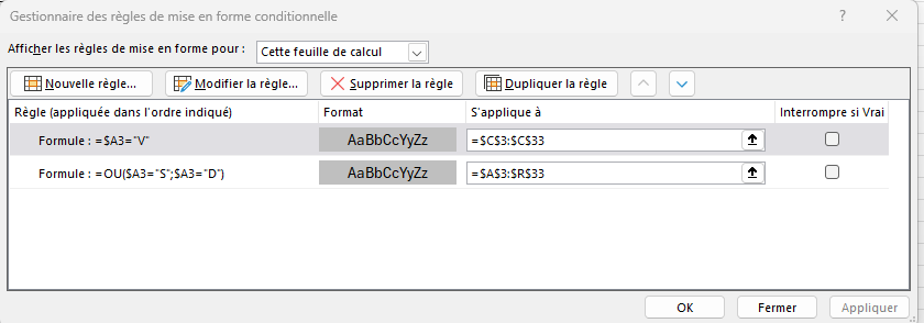

Vous pouvez utiliser la mise en forme conditionnelle.
Sélectionnez les cellule A1 à Q1 puis « mise en forme conditionnelle/nouvelle règle/utiliser une formule pour déterminer pour quelles cellules le format sera appliqué » et écrivez ceci : =OU(A1=« S »; A1=« D ») et sélectionnez (format/remplissage et choisissez votre couleur).
Même chose pour votre autre demande, mais avec ce genre de formule : "=$B$2=« Georges Dupont ».
B2 étant la cellule où se trouve le nom et prénom de la personne en question.

Une proposition.
Classeur1.xlsx (19,6 Ko)
