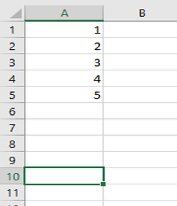

End(Xlup) pour la dernière ligne ?
End : fin
Xlup : en remontant
Détermine la cellule qui change d’état à partir d’une cellule initiale en remontant

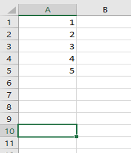

Exemple :
Range(« A10 »).End(xlup) donnera 5
La cellule A10 est vide End(xlup) à partir de cette cellule vide détermine la cellule A5 car elle est avec une donnée sa valeur est 5

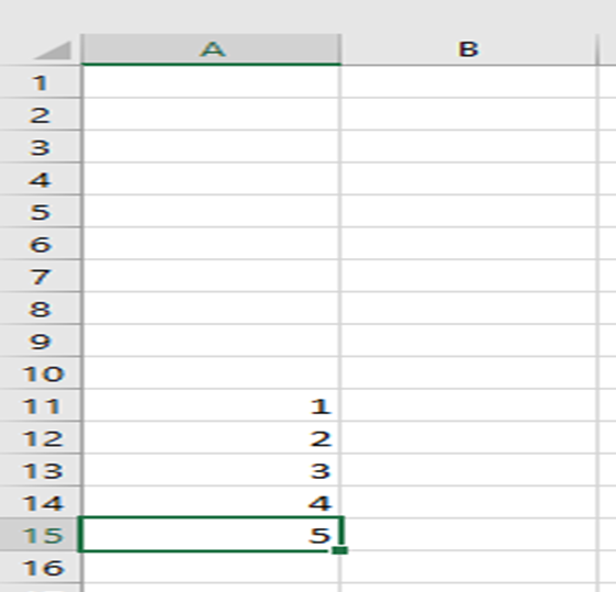

A l’inverse :
Range(« A15 »).End(xlup) donnera 1
La cellule A15 est avec une donnée donc non vide End(xlup) à partir de cette cellule vide détermine la cellule A11 car c’est la dernière avec une donnée la suivante étant vide sa valeur est 1

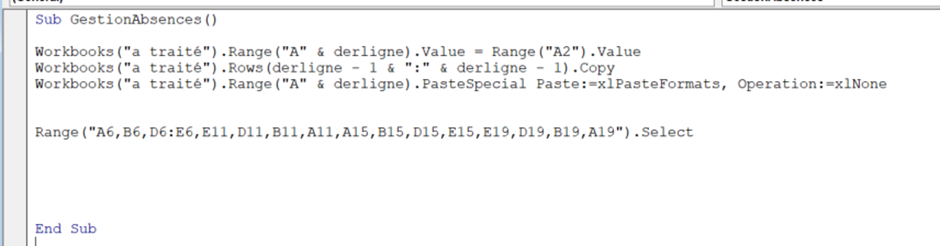

Je me permets de te renvoyer le fichier j’ai essayé de faire pour que dans la feuille « a traité » , il me copie les valeurs à partir de la cellule « A2 », sur son bon emplacement dans la feuille gestion des absences à la cellule à « A6 » ainsi de suite.
Il me dit que l’indice n’appartient pas à la sélection.
J’ai essayé de changer avec les noms des feuilles mais comme je veux copier de la Feuille (a Traité) sur la feuille (Gestion des absences) j’a pas trouvé

Je suppose par ce que tu ne me le dis pas que cela concerne la macro « absence » qui est activé par le bouton « A Traiter » de l’onglet « Gestion des Absences »
Dans la procédure les lignes objet de ce message font appel à un classeur « Organisation du personnel - 22 Picks Proget Donnée Absence.xlsm » exemple dans cette ligne de code
derligne = Workbooks(« Organisation du personnel - 22 Picks Proget Donnée Absence.xlsm »).Sheets(« a traité »).Range(« A » & Rows.Count).End(xlUp).Row + 1
Un classeur doit être cité dans une ligne de code lorsqu’il est extérieur à celui de la macro ou si celui de la macro n est pas celui actif à l ecran sinon il ne faut pas le citer si l instruction concerne le classeur de cette macro
Le citer de manière inutile s est s exploser au risque que si son nom évolue celui utilisé dans cette citation devienne erroné et donc engendre ce dysfonctionnement
Je pense que ton souci viens de cette instruction qui n’a pas lieu d’être
au lieu de ceci :
Il faut écrire ceci :
derligne = Sheets(« a traité »).Range(« A » & Rows.Count).End(xlUp).Row + 1
Ne pas désigner le classeur puisque c’est celui du traitement actif à l écran simplement l’onglet et la cellule

Sub Traitement()
nblignes = Worksheets(« a traité ») = Range(« A » & Rows.Count).End(xlUp).Row
Sub Traitment()
.Sheets(" a traité « ) = nblignes = Range(« A » & Rows.Count).End(xlUp).Row
Range (« A ») & Rows.Count
Range(« A » & Rows.Count).End (xlUp)
nblignes = Workbooks( » Organisation du personnel - 22 Picks Proget Donnée Absence « ).Sheets( » Gestion des Absences ").Range(« A » & Rows.Count).End(xlUp).Row
.Sheets("Organisation du personnel - 22 Picks Proget Donnée Absence ").Range(« A4 ») = nblignes
End
