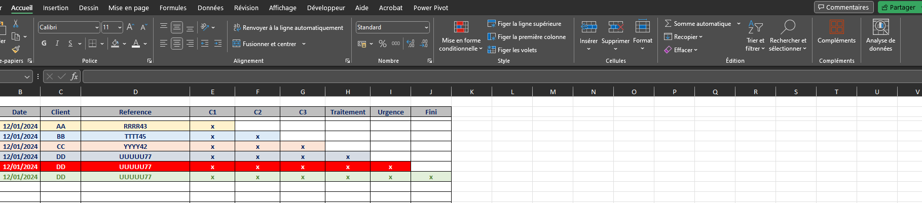

Voilà, je travaille dans un petite PME, et j’avais fais un fichier Excel pour suivre nos commandes, j’ai donc mis des Mises en Formes Conditionnelles ( MEC )
Malheureusement, comme il y a plusieurs personnes qui travaillent dessus, il y a eu de fausses malnipulations et donc sa a généré des erreurs sur les MEC
je vous joins le fichier en PJ, je vous explique rapidement
la secrétaire entre la date, le nom du client et la référence,
C1 est la 1ere étape du process, quand elle est terminé, il coche un X et la ligne associé se colorie en jaune pâles (des colonnes B jusque E inclus )
ensuite sa passe en C2, idem, quand c’est fini on coche un X et sa passe en bleu ciel ( des colonnes B jusque F inclus )
bref !!! sa se termine à l’étape Final, ( des colonnes B jusque J inclus )
ma question, est, existe il une solution pour interdire l’accès aux MEC .?
si, non auriez vous une idée pour coder ceci en VBA, car comme ils sont pas trop doués ici en informatique, on pourrait retirer l’accès aux mode développeur et donc il ne pourrait pas accéder aux macros
Alors, je pourrais considérer ce fichier comme un modèle annuel, et je voudrais que nous repartions sur un nouveau modèle tous les ans, donc un nouveau fichier vierge, y aurait il possibilités de mettre une date butoir admettons 31/12/2024 et que se dernier se bloque
Classeur1.xlsx (11,4 Ko)
merci à vous

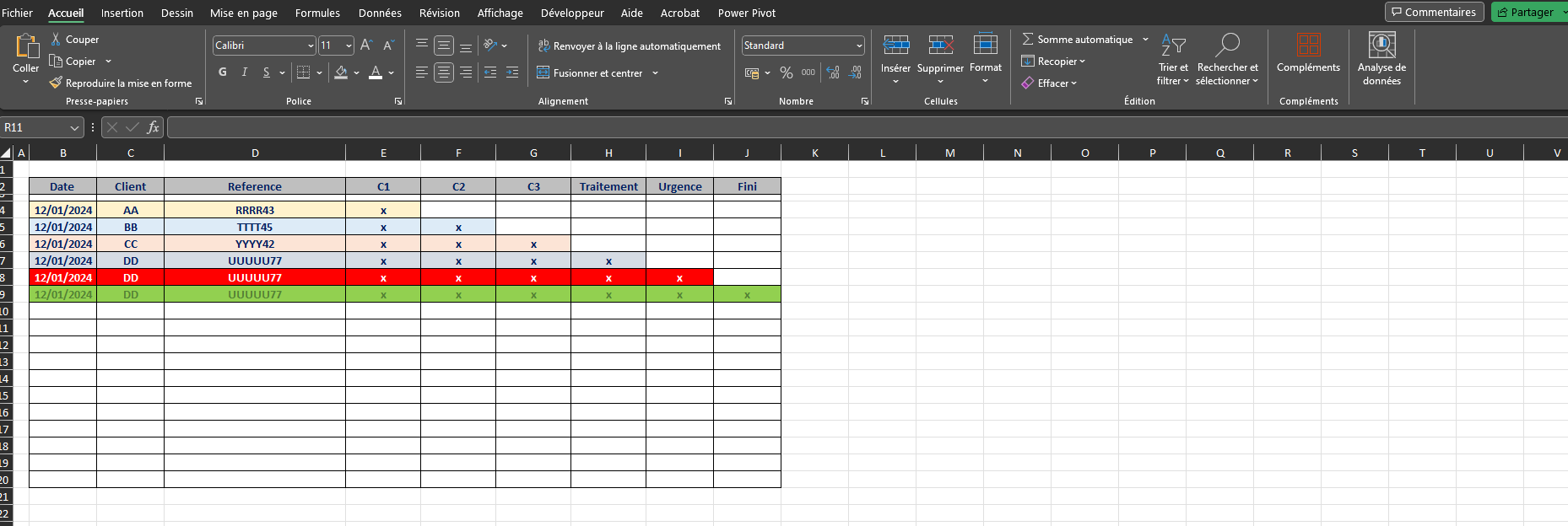

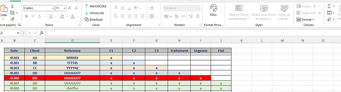

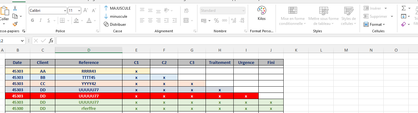

pourquoi ne pas simplement masqué le bouton MFC du ruban
Avant
Apres

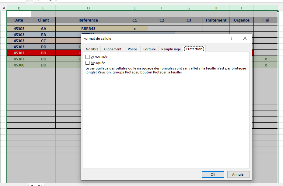

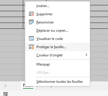

Une autre suggestion,
1-Sélectionner la Colonne B à la colonne J,
2-Clic droit, Format de cellule, Protection, Déverrouiller
3-Proteger la feuille en Mettant Clic droit sur la feuille, Protéger
et vous pouvez mettre un mot de passe si vous l’voulez.
Au final, les commandes seront grisées mais on peut travailler sur la colonne B à J
