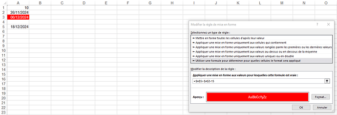

Je voudrais avoir une alerte dans la commande de produits.
En A1, le nombre de jours de stock.
En A2, la date d’ouverture du stock
En A3, la date où le stock sera épuisé.
Par exemple, A1= 10, et A2=26/11/2024, A3 = A1 + A2. En A5, la date du jour.
Je voudrais faire une mise en forme conditionnelle de telle manière que la cellule A3 soit rouge si la date du jour est supérieure à A3-15 jours … càd dans mon exemple que la cellule soit rouge à partir du 11/12/2024

Un grand merci Jacquinot pour ton aide !
