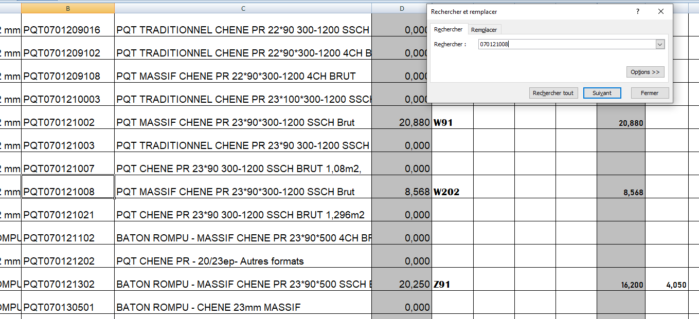

Voila j’aimerais que quand je fais une recherche « normal » c’est a dire sans avoir fais une fonction ou vba, que lorsque je clic sur Suivant, la ligne recherchée s’affiche à l’écran et en surbrillance .
Actuellement la ligne s’affiche mais elle est noyée dans toutes celles qui sont autours et donc visuellement c’est assez compliqué, d’où la surbrillance ou un affiche unique ‹ je sais pas ›.

Pas possible sans VBA
Ah mince
Et en VBA je tourne en rond, je n’arrive pas a la faire
plus de 6000 lignes en référence.
