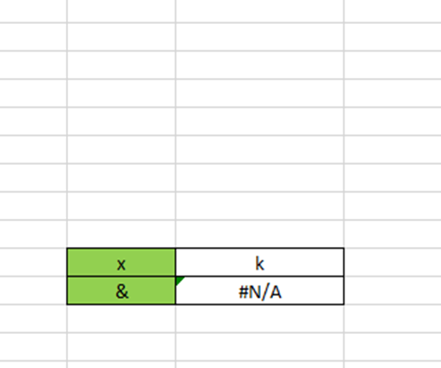

Le traitement du bouton « Crypter » balaye bien toute les lettres de la donnée en cellule « H1 » de la dernière à la première
Voilà par exemple étape par étape les lettres prises en compte au cours de son déroulement :
lettre « x » :
lettre « l »
lettre « g »
jusqu’à la première de cette donnée
lettre « l »
elle passe les unes après les autres pour composer le code de cryptage obtenu en « H2 »
si celui-ci est bien composé avec le même nombre de caractères c’est bien la preuve que toutes les lettres de la donnée « H1 » ont été utilisées de la dernière à la première
D’ailleurs chaque lettre de la donnée H1 a bien son équivalent en donnée H2 en rapport avec les colonnes du tableau « B » et « C »
en colonne « B » les lettres de la donnée « H1 »
En colonne « C » celle correspondant qui a composée la donnée « H2 »
exemple « x » dernière lettre de « H1 » en colonne B sur la ligne 26 donne bien la dernière de « H2 » soit « k » en colonne C même ligne 26
Idem en remontant pour toutes les lettres « H1 » donnant celles de « H2 »

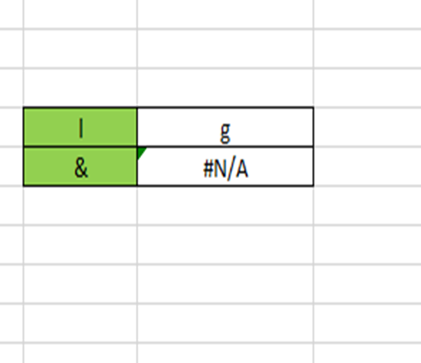

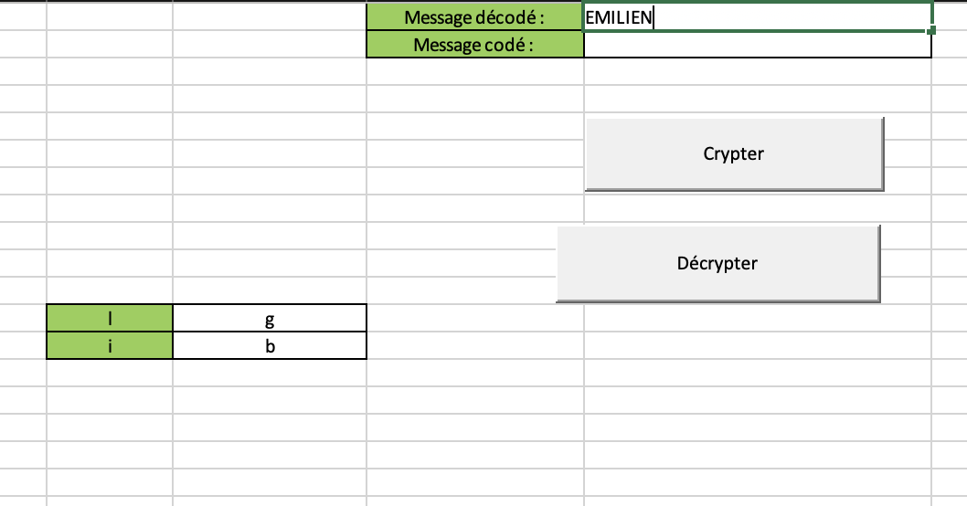

Regardez je vais rentrer un message que je souhaite décodé :
Je souhaite décoder le mot : EMILIEN ( regardez bien la clef c’est l => g

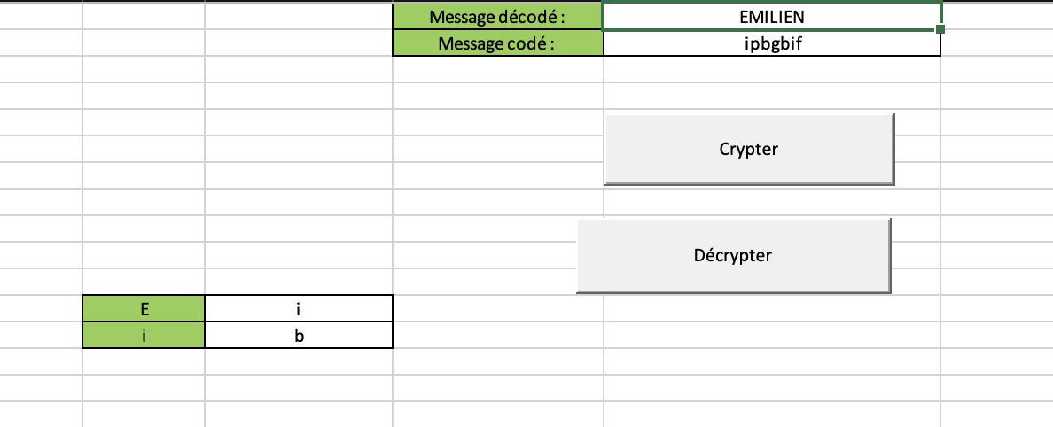

Ca m’affiche correctement le message codé ! donc le code fonctionne avec succès. MAIS !
Ma clef change elle prend la première lettre mon message, le mot était Emilien, la clef devient « E »
C’est ce problème que je souhaite corriger, je ne veux pas que ma clef change pour chaque mot entré, je veux garder la même tout le long.

La clé est celle produite en H2 et non en « E12 »
Elle est construite sur la base de la donnée en « H1 » et des correspondances etablies colonne « B » et « C » pour chaque lettre
La lettre « E » en cellule « E12 » est la dernière lettre traitée de la donnée « EMILIEN » (soit première de ce mot) qui a pour correspondance en colonne « C » ligne 8 la lettre « i »
C est comme cela que fonctionne le traitement
« C’est ce problème que je souhaite corriger, je ne veux pas que ma clef change pour chaque mot entré, je veux garder la même tout le long. »
Normal le traitement prend lettre par lettre de la donnée « H1 » de la dernière à la première chaque lettre au moment de son traitement est recopiée en cellule « E12 » necessaire pour produire la correspondance par la formule en cellule « F12 »
Donc la dernière à être recopiée en « E12 » est la première de la donnée « H1 » donc pour « EMILIEN » le « E » logique
Si en « E12 » tu souhaites avoir toujours la même lettre en fin de traitement il faut que la première lettre en « H1 » soit toujours la même
Donc pour la lettre « E » à obtenir un « E » en première lettre de la donnée « H1 »
« EMILIEN »
« ETOTO »
« ETATA »
« ETUTU »
etc…
Sinon on peux l inscrire en dur dans le code mais il mieux avoir la main dessus
A toi de voir
