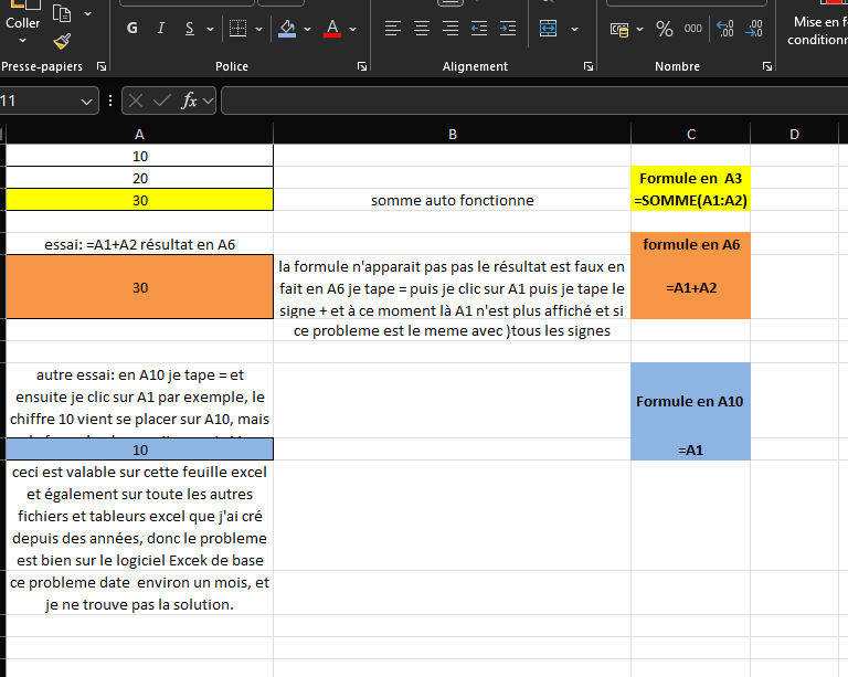

1er problème:
je tape par exemple: =E8-F7 et quand je fait Enter, il ne garde que =F7
2eme problème:
je suis sur la feuille 2 par exemple et je tape sur une cellule:
= je vais sur feuille n1 F7 et je fais Enter, et sur la cellule de feuille 2, le chiffre inscrit sur la F7 feuille 1 est bien inscrit, mais il n’y à pas de formule. Ce qui veut dire qu’il n’y a pas de mise à jour du chiffre en question sur la feuille 2, si le chiffre dans F7 feuille 1 évolue.
Tout cela fonctionné très bien avant, j’ai du modifier quelque chose, un touche malencontreusement???
merci pour votre aide.

je vous joint un fichier d’une feuille Excel vierge ou j’ai tenté de réaliser une simple formule d’addition. j’ai tapé sur une cellule quelconque: = D3+E3 le résultat est E3 pas de prise en compte de D3 dans cette exemple,.
problème calcul 0825.xlsx (8,6 Ko)

je te renvoi une feuille Excel pour tenter de t’expliquer mon problème.
probleme calcul 0825.xlsx (9,6 Ko)
je t’envoi une feuille excel avec explication de mon problème

Je reviens vers toi pour t’informer que j’ai trouver la solution à mon problème.
En fait le souci venait de mon clavier sans fil, et des piles ( piles descendues à 1.4 v au lieu de 1.6 v) ce qui se traduisait par des erreurs lors de frappe sur excel et sur internet en dernier essai.
ce qui est fou, c’est que les chiffres et les lettres fonctionnés, mais les signes, le CTRL, etc…engendraient des défauts et un bip sonore systématique lors de la frappe.
Voilà le piège, et je voulais vous en faire part si un jour d’autres ont le même problème.
