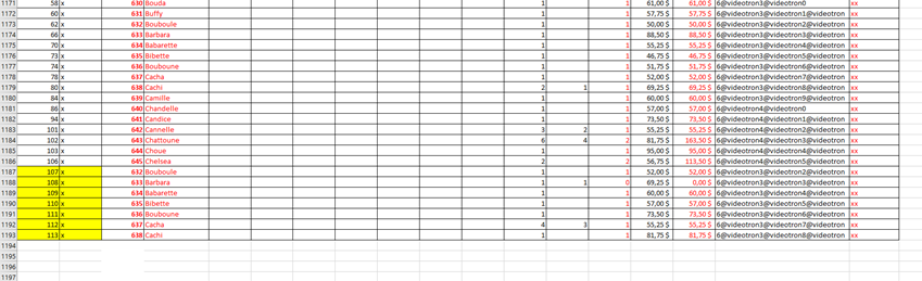

Il faudrait compléter avant les colonnes A et B (surtout la B) de ces lignes en jaune :
C’est indispensable pour le code de ta macro car il s’appuie sur celles-ci pour son fonctionnement
Une fois complétées tout fonctionne :
Réessaies ainsi et dis moi
