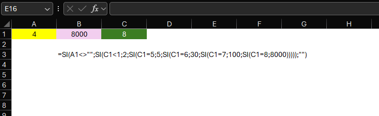

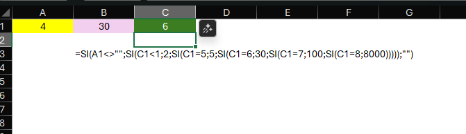

sinon essaie comme cela
=SI(BS3627<>"";SI(AEW3627<1;2;SI(AEW3627=5;5;SI(AEW3627=6;30;SI(AEW3627=7;100;SI(AEW3627=8;8000)))));"")
avec cette formule, on vérifie si BS3627 contient une valeur, si la cellule BS3627 contient une valeur, on applique le reste de la formule, mais si elle est vide, on laisse la cellule vide

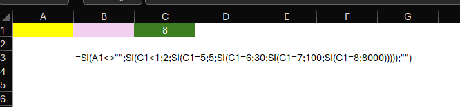

Merci pour la formule….mais sans valeur en BS, ca me renvoi “FAUX” en AEW, cette cellule AEW doit rester vierge sinon ce “faux” perturbe les différents calculs de la feuille.

Met ton fichier parce que chez moi ça foctionne
j’ai pris des cellules de debut, mais le principe reste le meme…
