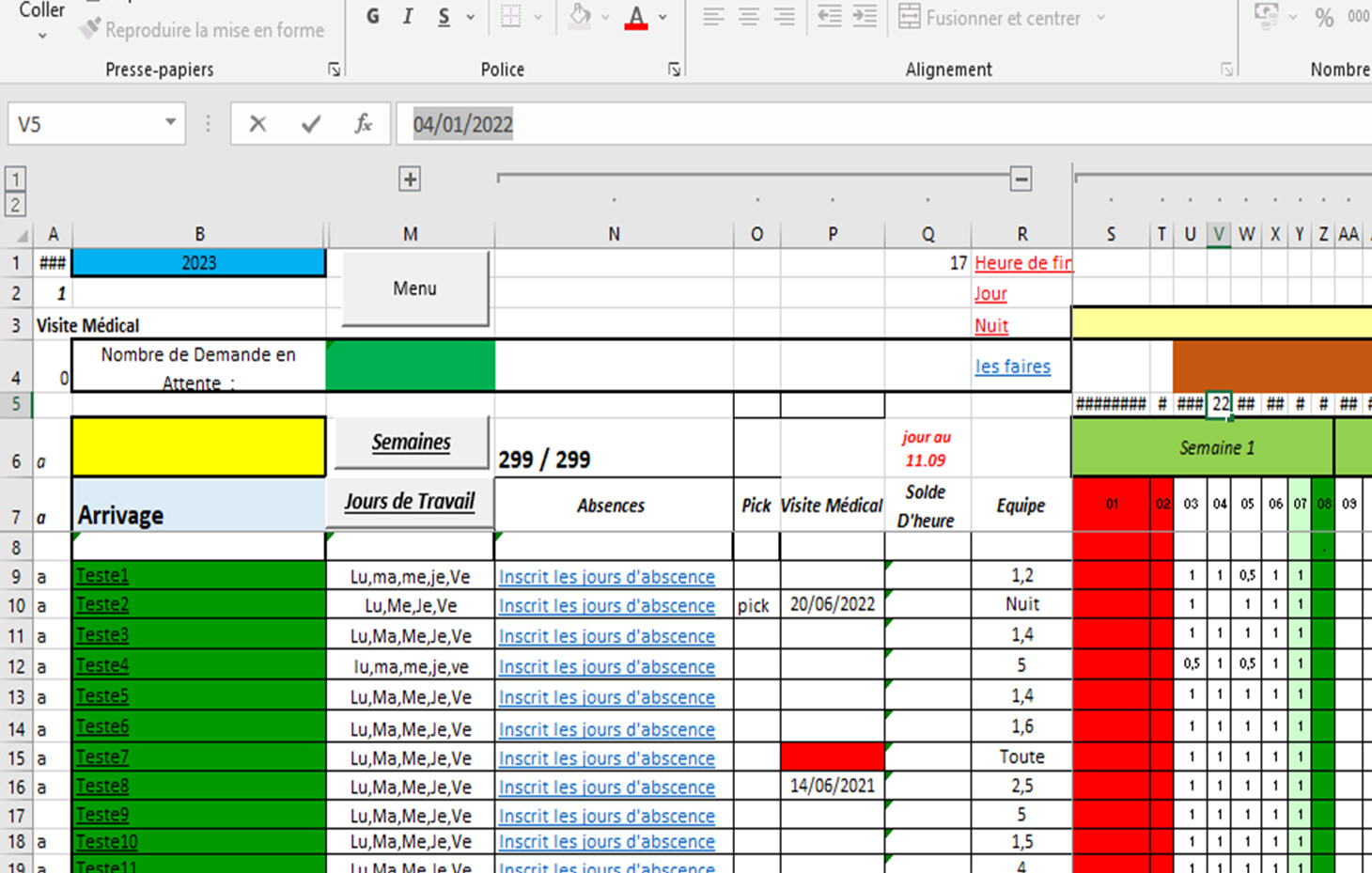

Pour une préparation de l’année 2023 il y a un sérieux souci !!!
Pourquoi en ligne 5 des dates j’ai ceci par exemple :
Regardes la barre de formule il y a une date en 2022 et non 2023
Pas cool !!!
Pour la ligne de code :
If Cells(i, c.Column).Value <> « F » Then
Elle exclue les jours où la donnée « F » est présente comme celle-ci :
Colonne « NM » semaine 52 jour : 25
Je pense qu’il s’agit d’un marquage des jours férié d’où la donnée « F » normal pour un 25 décembre jour de Noel avec beaucoup de cadeau si tu as été très sage !!!
Voilà pour les constatations
Actualises la ligne 5 correctement et réessaies
Heyyyyy mais j’avais mis une formule sur ces lignes là pour quand ça change d’année en cellule « B1 » ça change ici automatiquement :frowning: :frowning: :frowning: :frowning:.
Quelle horreur je n’aurais même pas pensé une seule seconde à revérifier ce point.

Je vois 2 inconvénients dont un rédhibitoire
Les traitements considèrent la liste des dates qu ils utilisent de la colonne « S » à « NR » en ligne 5
Il faut donc impérativement que celles de l année en cours soient intégrée dans cette plage sinon aucun traitement qui les utilise ne fonctionnera correctement
L autre problématique est au niveau de l exploitation
Compte tenu du nombre de colonnes utilisées sans cesse croissant avec ces groupes masqués eux aussi toujours plus nombreux déjà avec ton exemple l ascenseur horizontal fonctionne difficilement le zoom de l affichage pour obtenir un visuel le plus important de la globalité est réduit interdisant une bonne lecture des données donc une exploitation altérée
Quand sera t il avec un certain nombre d années intégrées ?
Je pense qu il serait plus judicieux d archiver ces années dans des onglets dédiés à leur propre nom qui pourraient eux être masqués donc ne gêner en rien l utilisation de celui en cours
C est mon opinion
Mais c est toi qui décide
