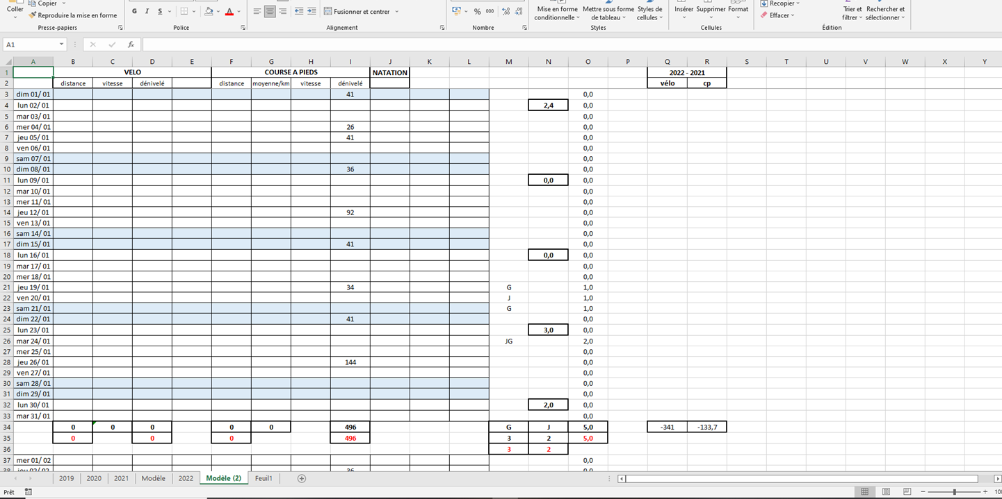

Depuis quelques années j’ai créé à l’aide d’un tuto un calendrier annuel de 365 lignes avec coloration des week-end. Je l’utilise pour noter mes activités sportives. Chaque année j’ouvre un nouvel onglet.
Je dois séparer manuellement chaque mois de 3 lignes.
Question 1) Y aurait-il une méthode qui automatiserait cela ?
J’ai des colonnes distances, dénivelés, pour les différents sports. Dans chaque colonne, à la fin de chaque mois j’ai un total mensuel, et à la ligne suivante un total annuel. Un copier/coller crée des décalages de lignes que je dois corriger manuellement mois par mois.
Question 2) Y aurait-il une méthode qui automatiserait cela ?
J’ai encore un problème similaire avec mes totaux d’heures hebdomadaires en face des dimanches, à cause des 3 lignes de séparation entre les mois…

Merci Tontonbox de ta suggestion. Je joins donc mon fichier…
Ma question 2) se situe (par exemple) en B34/B35 de l’onglet 2022.

Je me permet de te proposer cette solution
Un onglet « Modèle » avec l’intégralité de ce qu’ un onglet « ANNEE » doit comporter préformaté
Reste pour une nouvelle année à réaliser une copie comme ceci :

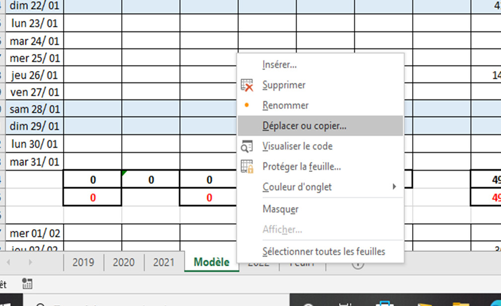

Clique droit sur le nom de l’onglet « Modèle » :
choisis « Déplacer ou copier… »

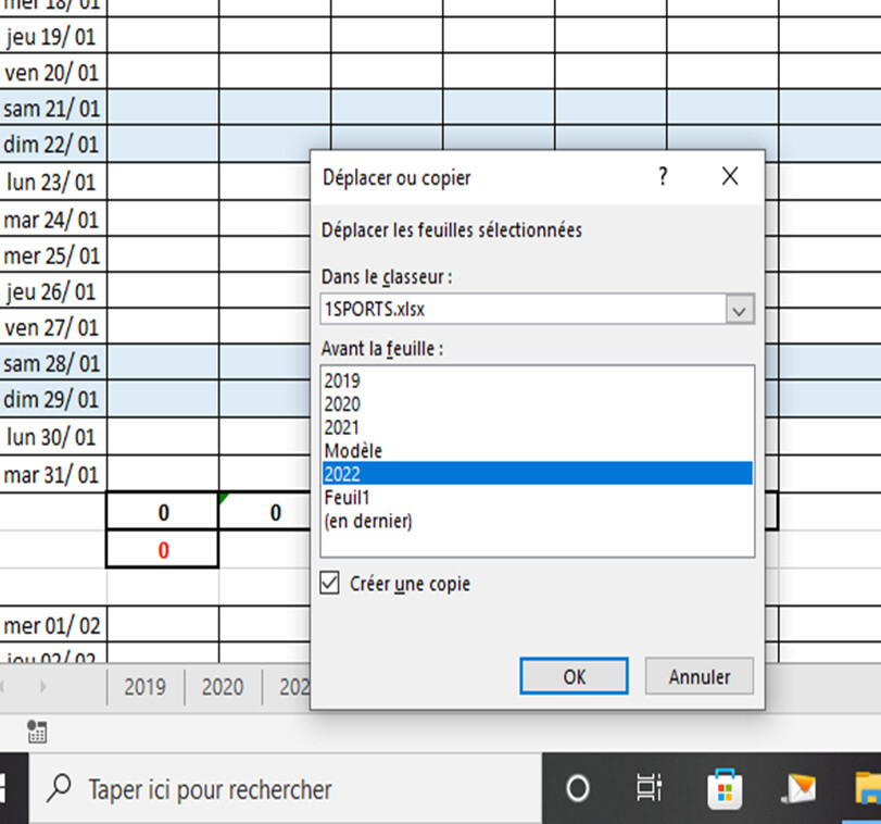

Dans la fenêtre qui s’est ouverte choisis l’onglet avant lequel tu souhaites avoir la copie puis côche « Créer une copie »
Puis « OK »
Tu obtiens la copie à l’identique du modèle
Reste à la renommer et mettre à jour la cellule « A3 » en fonction de l’année
Ton onglet pour la nouvelle année est prêt à être utilisé

Ton fichier avec un onglet « Modèle »
1SPORTS.xlsx (188,9 Ko)
