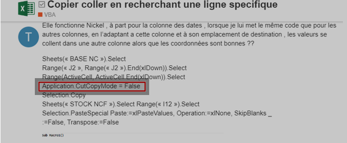

Par contre en regardant ta modification je vois que tu as pris la même syntaxe que mes autres blocs , et en regardant dans la capture d’écran de mon message précédent , je m’aperçoit qu’il y a une ligne « Application.CutCopyMode=False »
Ligne que je n’avais pas mise dans mes autres blocs , j’ai dû faire une mauvaise manip en copiant/collant , et ce que c’est cela qui faisait merdouiller la colonne date ?

En ce qui concerne la ligne de code oubliée :
Elle ne peut-être à l’origine de ta déconvenue concernant la colonne des dates à alimenter
Celle-ci est utilisée pour vider le presse papier des données copiées précédemment pour ne pas polluer la copie suivante « Selection.Copy »
Transmets moi les lignes de code concernées que tu avais utilisé je regarderai et te dirai

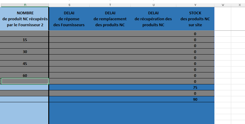

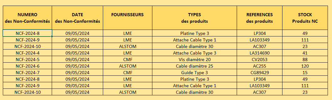

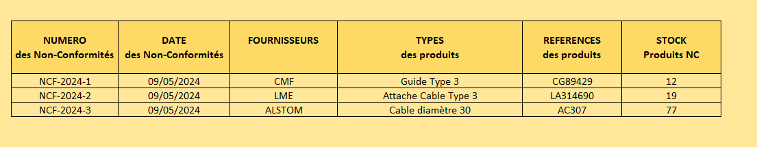

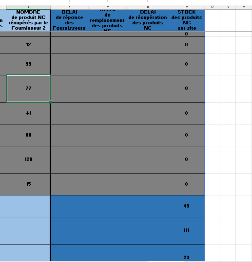

Par contre j’ai testé et je rencontre quelques problèmes , je me suis amusé à remplir plusieurs lignes dans l’onglet « BASE NC » , Colonnes « R » NOMBRE
de produit NC récupérés par le Fournisseur 2 afin d’avoir plusieurs lignes avec un stock à zéro colonne « V » et lorsque j’actualise le stock , le retour n’est pas bon ( voir capture d’écran )
si tu peux tester de ton coté
Merci pour ce retour
Pas bien compris ton pb
Dans les captures d’écran je retrouve bien les données colonne V supérieures à 0 soit 49,111,23 sur les 3 dernières lignes de la recopie
Qu’est ce qui ne va pas dans ce rėsultat ?

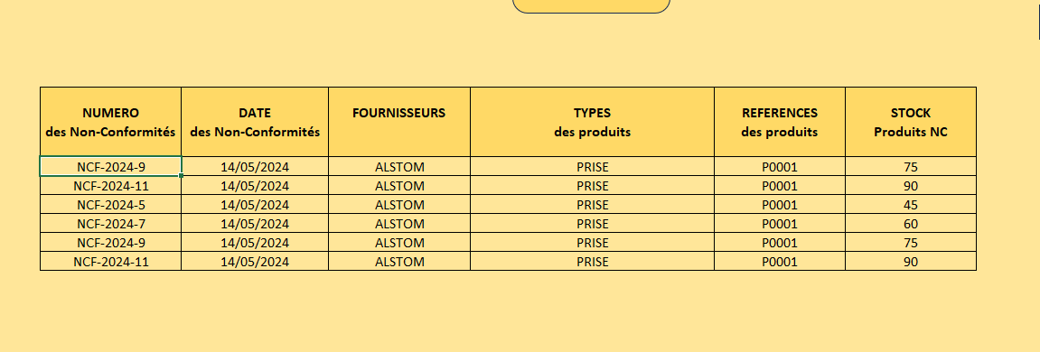

Idem pour cette deuxième copie d’écran :
75,90 sont bien sur les 2 dernières lignes de la recopie
Je reste perplexe
il ne me reste que 3 lignes avec stock à 0 dans base NC , mais dans l’onglet Stock j’ en ai 10 lignes
moi je ne voudrai voir apparaitre que les ou stock est diffèrent de 0
Toujours pas compris
« moi je ne voudrai voir apparaitre que les ou stock est diffèrent de 0 »
Mais dans les copies justement c’est bien le résultat obtenu tous les stocks différents de 0 colonne V sont intégrés dans la recopie
Désolé je ne comprends pas
Otes moi d’un doute avant toute exécution tu vides bien l’onglet cible de toutes données ?
