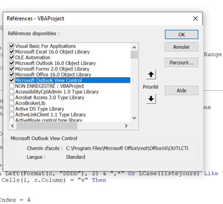

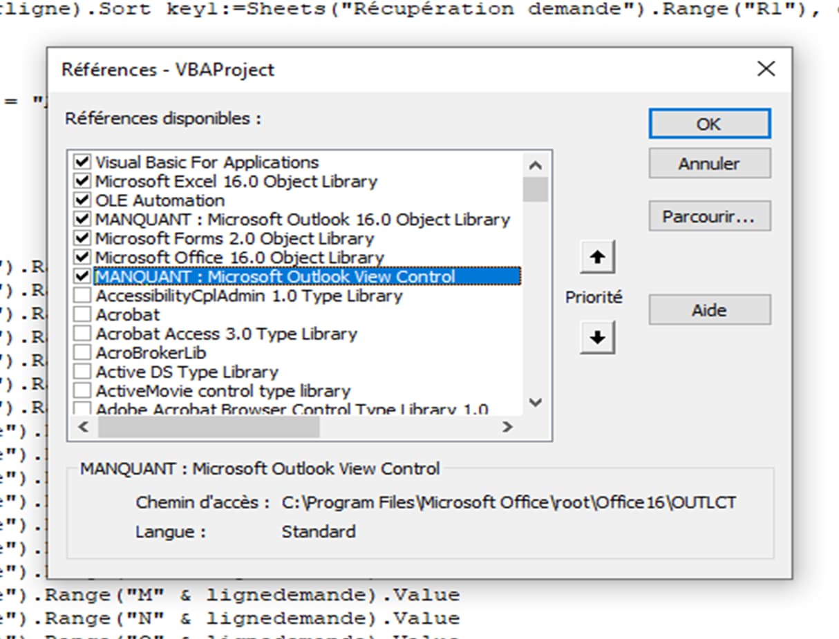

Attention pour faire fonctionner la macro j’ai dû supprimer 2 référence absentes de mon PC concernant la messagerie Outlook il faudra que tu les remettre
Celle sélectionnée avec la mention « Manquant » et la 3° au-dessus toujours avec la même mention
