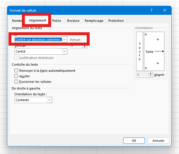

Pourquoi fusionner et pas juste élargir les colonnes ?
Les cellules et/ou colonnes fusionnées créent plus de problèmes qu’elles n’en résolvent.

c’est faisable sans colonnes fusionnées

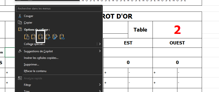

Il suffit de sélectionner les cellules et de faire un clic droit sur celles-ci !

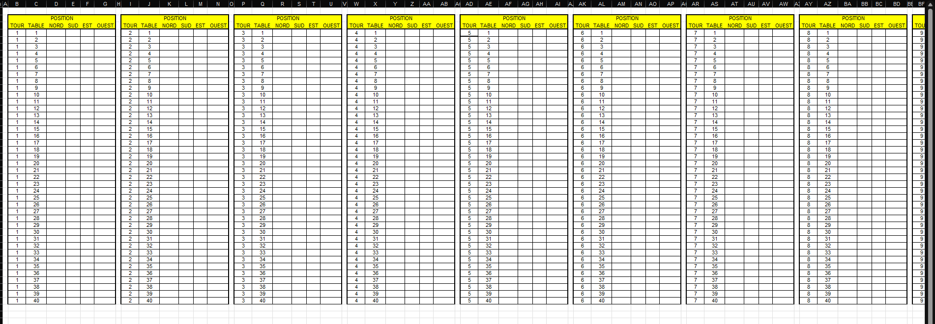

Remplis le tableau que j’ai joint à ton fichier avec des exemples concrets qu’on arrive a voir la logique de la chose.

D’apres ton raisonnement tu aurais 160 participant ! pour faire ce roulement
