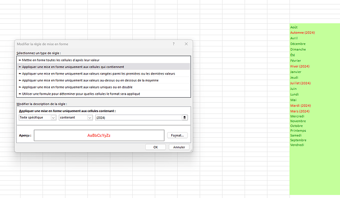

Et du coup avec une mise en forme conditionnelle c’est pareil ?
PJ
pareil, c’est toute la cellule qui est traitée

Merci taz067,
Mais j’ai fait exactement la même chose que toi, et le résultat est comme le tien.

Merci pour votre aide et finalement je ne vais opter pour la colonne supplémentaire ce qui ne convient pas à mon fichier.
Je vais rester sur la cellule entière en rouge, ce n’est pas trop ce que je voulais faire, mais comme il n’y a pas d’autres solutions, je verrai avec.
