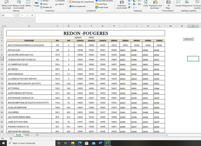

Bonsoir FFO
alors quand je modifie la cellule F4 je mets 9h30 en format texte voila ce que cela indique
Et moi ceci :
Chercher l’erreur !!!
Avec le fichier que j’ai utilisé ci-joint avec tous ces résultats pour 09H30
Réessaies avec des fois on sait jamais !!!
Attention à la saisie de l heure de départ en F4 de préférence au clavier éviter un copier/coller qui mettrait à mal le format de cette cellule qui doit rester en texte
ETAPE DU TOUR.xlsm (26,7 Ko)
Re je suis desole je connait tres mal la vba
Et pour le retour c est la meme chose que la photo que je t ai envoyer
Par contre le depart ce fait en B6 et l arrivée en B56 donc faut inverser les heures mais peut tu me dire ou est mon erreur pour que j apprenne

Desolé je n ai rien compris à ta réponse
« Et pour le retour c est la meme chose que la photo que je t ai envoyer »
C est à dire toujours le même résultat ?
As tu sans rien toucher activé seulement le bouton traitement du dernier fichier que je t ai transmis ?
« Par contre le depart ce fait en B6 et l arrivée en B56 donc faut inverser les heures mais peut tu me dire ou est mon erreur pour que j apprenne »
Desolé je ne comprends pas ta question
Merci d être plus claire
