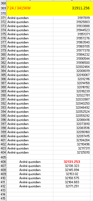

Calcul d’un resutat par rapport à une valeur fixe d’une cellule exemple D369 et des valeurs renseignées de D406 à D420 avec prise en compte de la derniere valeur renseignée et le resultat lié à cette derniere prise en compte. Merci pour votre aide

Je vous joins une partie du fichier
J’ai appliqué la formule preconisée le resultat n’est pas bon
Pour D411 avec ref D369 resultat correct 253.427
pour D412 avec ref D369 resultat correct 259.995
Grand merci pour votre aide

La colonne D (de 406 à 412) correspond a des releves de compteur journalier
La case resultat D421 nous indique jour apres jour la consommation globale (selon les informations renseignées) depuis le 28 07 dans notre cas la conso globale au 07 09
La case D369 nous indique la valeur de debut de comptage 31911.26 au 28 07
Exemple pour le 6 septembre : D421 nous aurez indiqué 253.427 (cellule D412 vide)
Exemple pour le 7 septembre : D421 nous indique 259.995 (cellule D412 :32171.251
Mon voeu en D421 la conso globale au dernier jour renseigné ici en D412
J’espere avoir expliqué mon soucis
PB
En somme, tu voudrais que la colonne D421 t’affiche ce que te donne la colonne J à chaque fois que tu renseignes de nouvelles données en D
La seule manière, à mon avis, serais que la cellule D421 récupère la valeur de la colonne J, avec la fonction max, comme cela, parce que sinon ben, il faut des colonnes avec des calculs intermédiaires.
