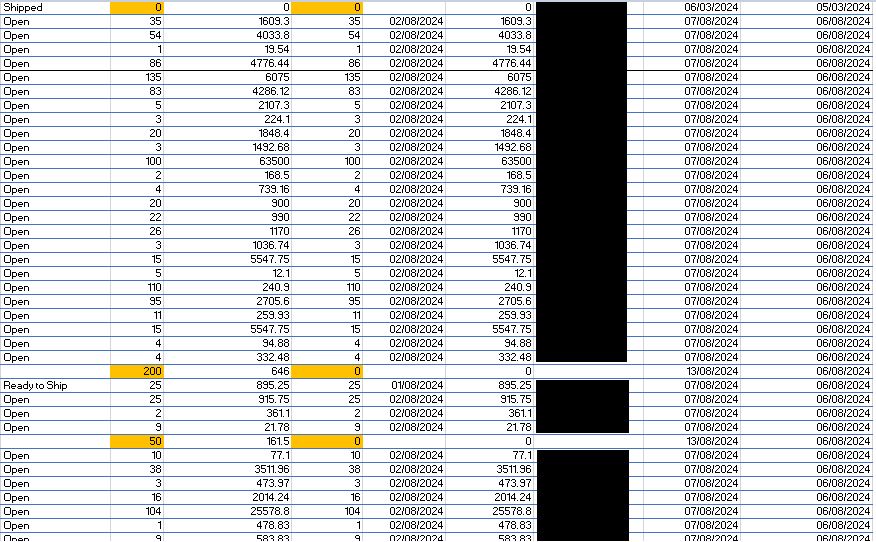

Edit: je viens d’essayer sur un fichier réel et il semblerait que ça marche partiellement, je regarde plus en détail ce qu’il se passe et je reviens vous embêter avec des question haha. Malheureusement, je ne peux pas partager le Fichier vu qu’il contient des données confidentielles, mais voilà un screenshot pour vous donner une idée du problème.
Alors je pense avoir trouvé quel est le souci:
Vue ma ligne indique de faire un tri par la colonne 3PL Line Status puis par Schedule Ship date (dernière colonne du screenshort) il laisse des espaces vides pour que les lignes soient groupées par date.
Donc il semblerait que même si la formule fonctionne ce ne soit pas celle à utiliser.
Mon objectif était d’avoir en priorité pour chaque client les lignes avec des choses écrites en 3PL classées par date puis juste en dessous les lignes sans rien écrit dans 3PL aussi classées par date.
Une idée de ce que je pourrais faire ?

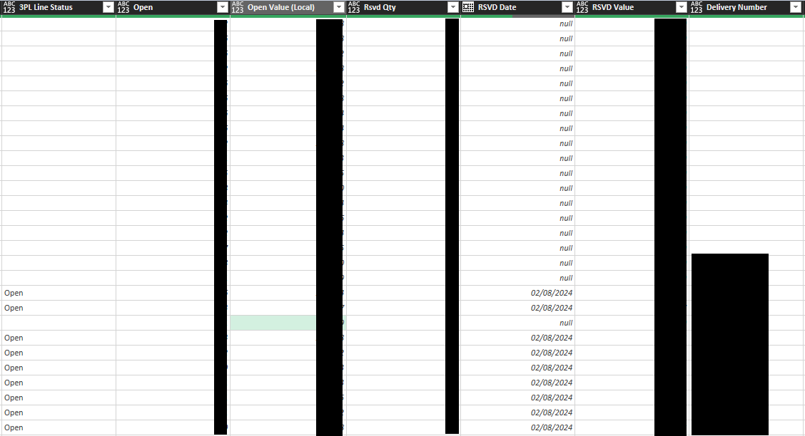

Quand j’utilise custom sort et que je demande de trier par 3PL Line status puis par Schedule ship date, ça me donne bien ce que je souhaite:
Edit: j’ai compris ce que tu faisais dans la solution proposée. J’ai essayé, ça a l’air de fonctionner sur le principe. (La colonne Tri_Pl est bien créée, il essaye effectivement de regarder si elle est vide ou pas pour lui attribuer une valeur, ensuite le tri et enfin suppression de la colonne.).
Par contre, je suis perdu parce que toute la colonne Tri_PL est notée 1. J’ai regardé ce qu’il se passait en 3PL Line Status, mais il y a effectivement des cellules vides. En fait, elles sont même carrément vides, il n’y a pas écrit null, c’est de là que vient le problème, je pense. Donc soit je dois réussir a remplacer ces cases vides par null soit je change cette ligne :
AjtTri3PL = = Table.AddColumn(TypeDate2, « Tri_3PL », each if [3PL Line Status]<>null then 1 else 0)
En raplacant null par quel que chose qui revenverrait au fait que les cellules sont 100% vides.
Je te mest un screen pour être un peu plus clair:
Comme tu peux voir, il y a une différence entre 3PL Line Status ou, quand il n’y a rien, rien n’est écrit VS la colonne rsvd line status ou quand la cellule est vide, c’est écrit null.
Je ne comprends pas la différence entre null et vide n’y d’où ça peut venir. Une idée ?

Ok, je « pense » avoir compris.
PQ fait la différence entre une valeur « null » et une valeur vide
Cette valeur vide peut avoir plusieurs raisons (notamment le résultat d’une formule qui donnerait
en résultat.
Essaie en modifiant la formule de la colonne ajoutée par :
= Table.AddColumn(TypeDate2, "Tri_3PL", each if [3PL Line Status]<>null and [3PL Line Status]<>"" then 1 else 0)
pour voir

Je comprends mieux, merci pour l’explication. En fait, je croyais que PQ mettait automatiquement toute cellule vide en null, c’est pour ça que j’étais confus.
Ça m’a aussi permis de mieux comprendre certaines lignes où tu avais écrit " ".
