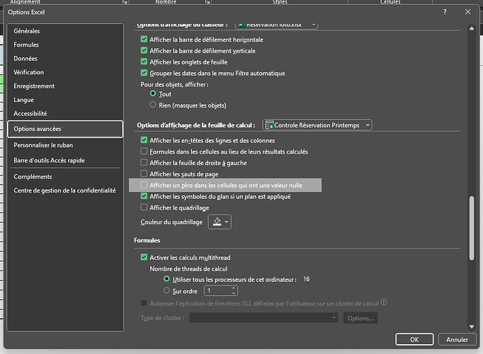

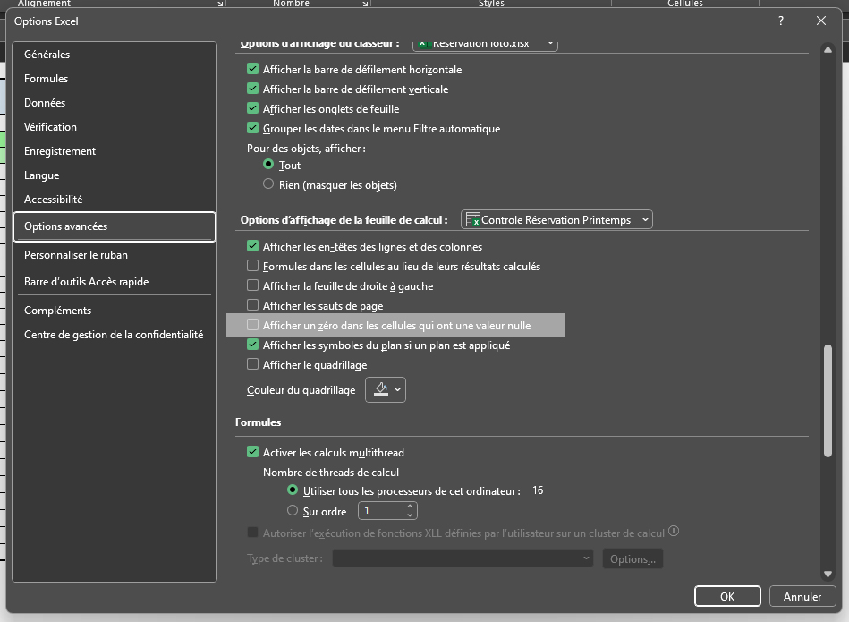

Dans les options d’Excel décocher la case afficher un zero dan sles cellules vides
MERCI taz067
mais ca ne change rien j’ai un zero entre parenthese avec cette formule
