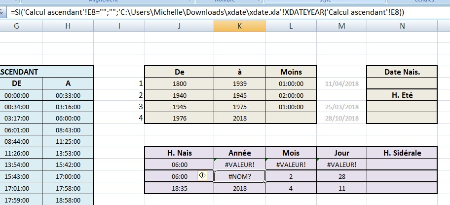

Je viens de télécharger le classeur fourni plus haut (Avant 1900)
Et désolé mais chez moi les formules sont présentes
Télécharge-le une autre fois et dis-moi, car là ?? :thinking:
oui je l’ai re téléchargé et la oui j’ai les formules, par contre regarde ce que ça me m’écri :
Je voudrais enlever les renseignements me concernant dans la formule mais j’y arrive pas.
tu peux m’écrire la formule qui est en cellule K13 ?
en L13 et M13 ça fait pareil
